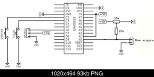

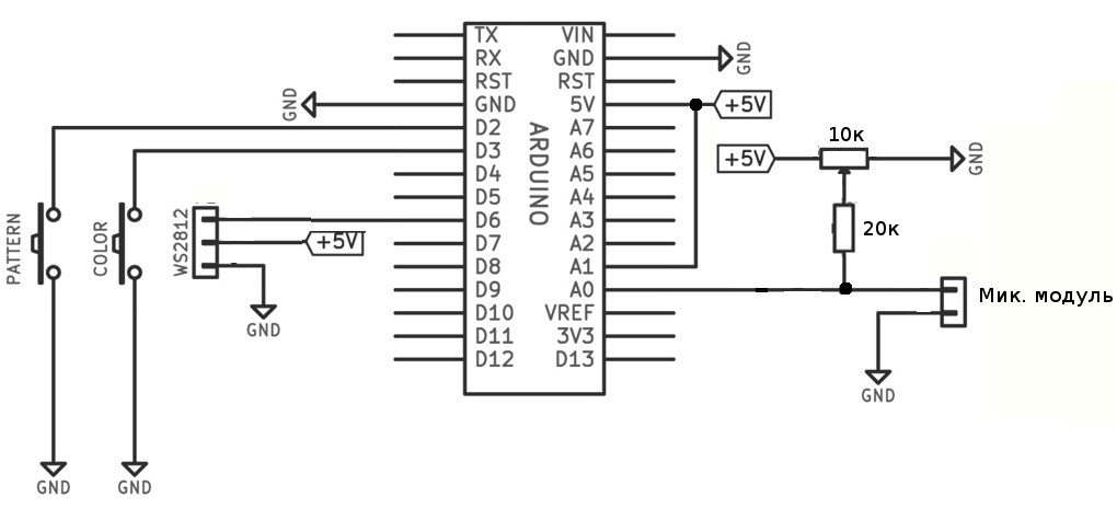

Для любителей визуализаций и светового шоу в автомобиле.
Нашел простейшую схему цветомузыки.
Компоненты:
Любая Ардуино на базе контроллера Atmega328
Светодиодная лента на светодиодах ws2812
Микрофонный модуль
2 кнопки
Переменный резистор 10к
Видео
Что бы не заниматься плагиатом даю ссылку на первоисточник http://cyber-place.ru/showthread.php?p=38767#post38767

Сообщений: 834
Программный код один и тот же Lumazoid
Здесь только схема немного упрощена и используется микрофон

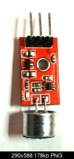

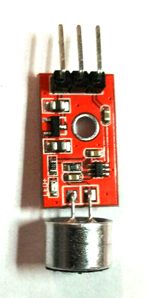

да и что используется от микрофона до ардуино что за усь?
Китайский модуль
Но по большому счету не важно какой микрофон с усилителем, хорошего качества звука не требуется
Можно собрать самый примитивный или взять готовый
