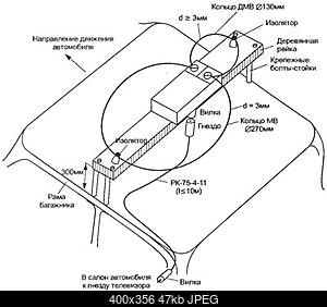

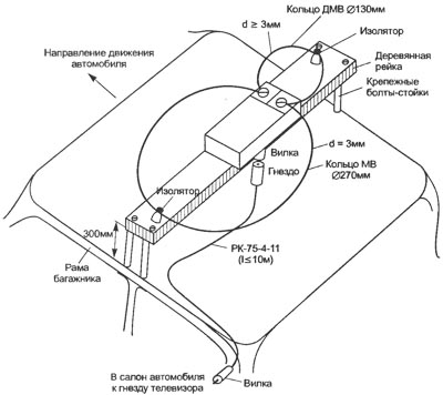

Может кто-то что скажет по поводу вариаций изготовления разных оптимально компактных антенн с доп.усилителями от "планар"-бриз или от "микротех"?
Можно конечно поизголяться и так, но это уж слишком...

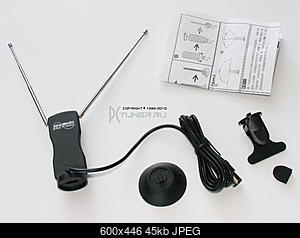

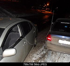

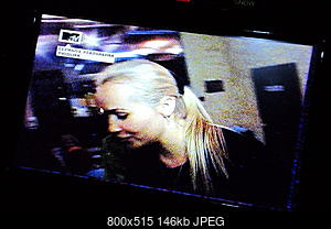

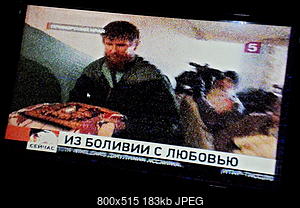

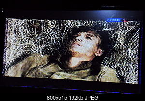

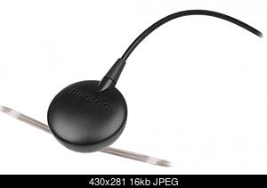

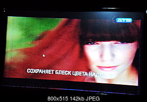

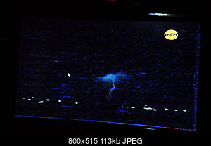

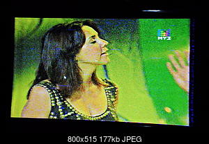

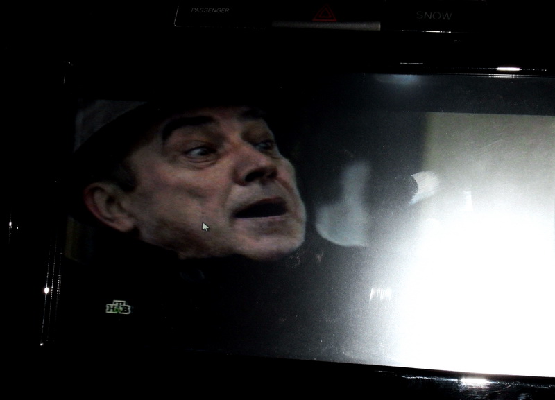

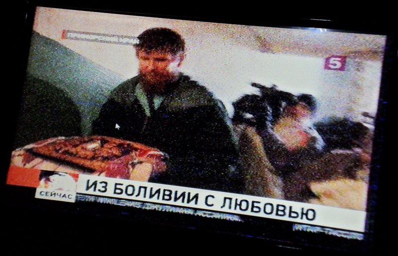

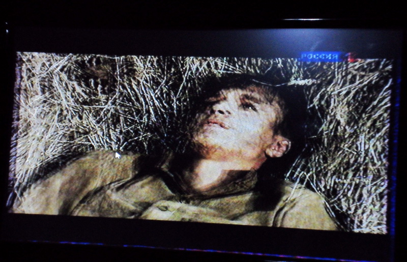

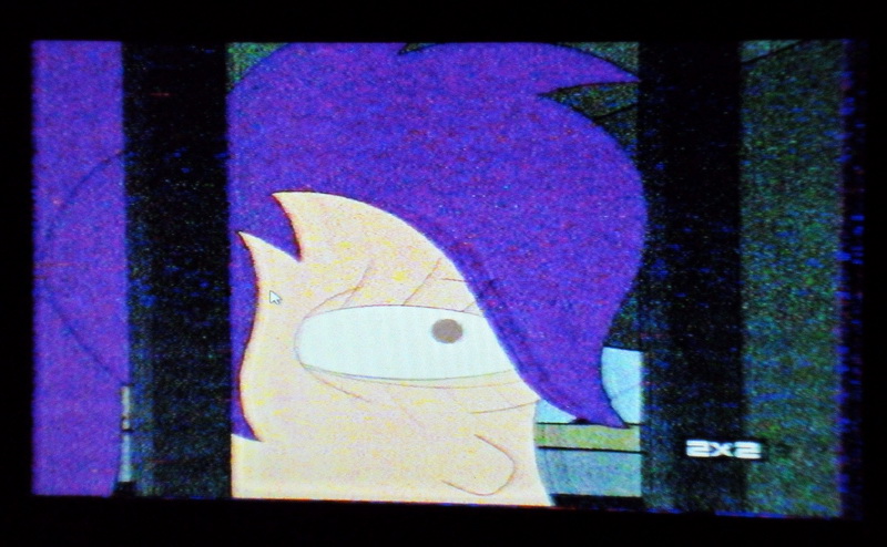

Решили встретиться с Олегом(Olegator84) и потестировать наши антенны с разными тюнерами. Сравнивали антенну из комплекта Авермедии

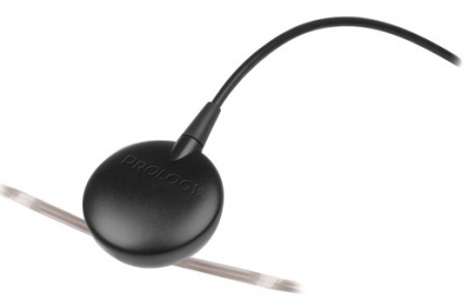

и купленную Олегом пролоджи 400 за 600р, наклеенную на заднее тонированное стекло.
Название: Prology TVA-400.jpg
Тесты проводились на выезде от Симоновского вала к набережной.
Название: 1 Подключение тюнера.jpg
Проложди показала очень неплохие результаты за свои деньги, да и в отличии от более дорогих оппонентов реально работала!
Проверялось только аналоговое ТВ и цифра(по цифре Проложди сигнал был более устойчивый - постоянные 100%).
Радио сильно не сравнивали, т.к. у Пролоджи на него отдельный провод, но и от ТВ провода что-то ловилось, а морочиться с переподключением времени было мало, вечер после трудовывыебуден, однако!

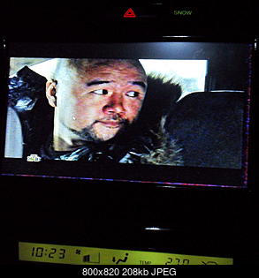

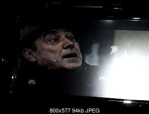

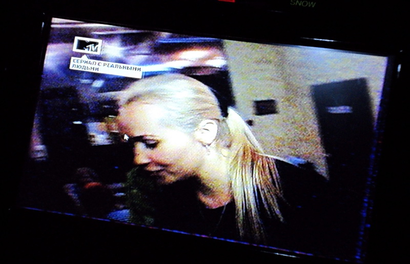

Вот краткий фотоотчёт:
Название: 4 Россия 1.JPG
Название: 8 Канал5.JPG
Название: 9 РенТВ.JPG
Название: 10 МузТВ.JPG

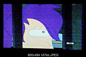

Уже что-то более приемлимое (пока стоишь на месте)

Олег уже ответил - дополню, физически, такая писюшка не в состоянии нормально охватить даже в одном частотном диапазончике ТВ волну, что можно тогда говорить о всём диапазоне вещания, я уже не раз упоминал о физике распространиния волн и их параметрах. Для полноты понимания, нужно хоть чуток представлять, что такое ВЧ сигнал для ТВ и условия его распространения и приёма, чтобы потом не попадаться на торгашевские уловки о супер-пупер материалах, которые ловят все волны в одну "дырочку", ещё чуть, и спутники отследят.
Ещё интересует, как будет ловить антенна с таким расположением директоров(ну типа как у пролежней или есть аналогичные),
смущает 1 момент - центральный директор при расположении на заднем стекле будет пересекать обогрев стекла, что думаю не совсем гуд, но попробовать-бы интерересно, особенно если встроен грамотный усилитель и коммутатор. Есть аналоги и у Триады, вроде 681 модель.
