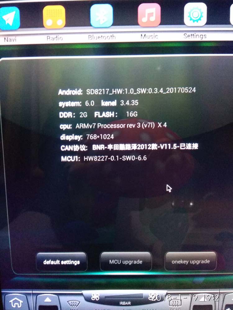

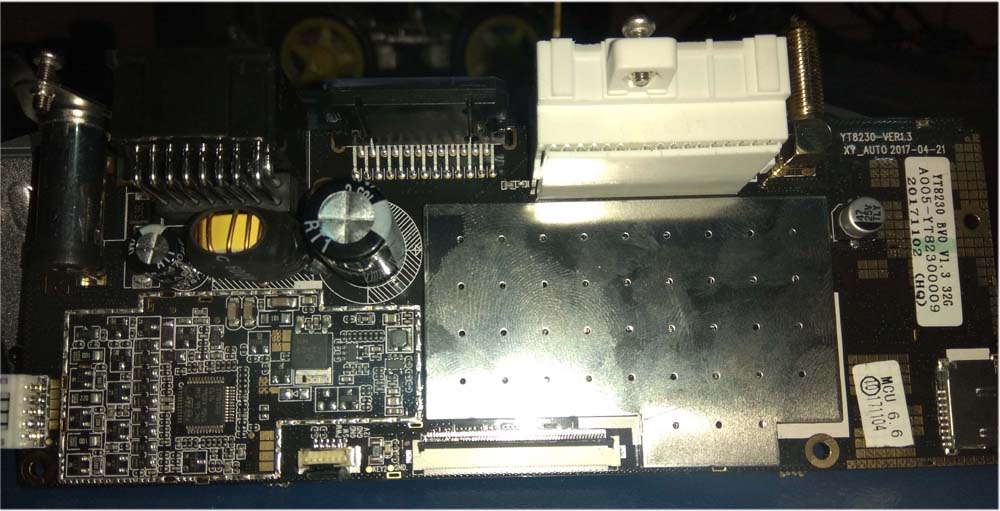

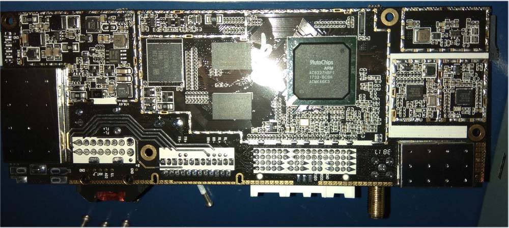

Купил голову на Land cruiser 200. Считай купил дорогую рамку, так как ни экран отличается незаурядными характеристиками (видны пиксели), ни прикрученная к нему плата на андроиде имеет какие либо ощутимые мощностя. Блутуз и вайфай слабые, звук - слабый, графика 3д отсуствует вовсе.
На плату установлен чип AC8277, звуковой усилитель TDA7388, 1Gb RAM, а вот насчет ПЗУ китайцы не скупились и установили 32х гигабайтный самсунговский чип.
