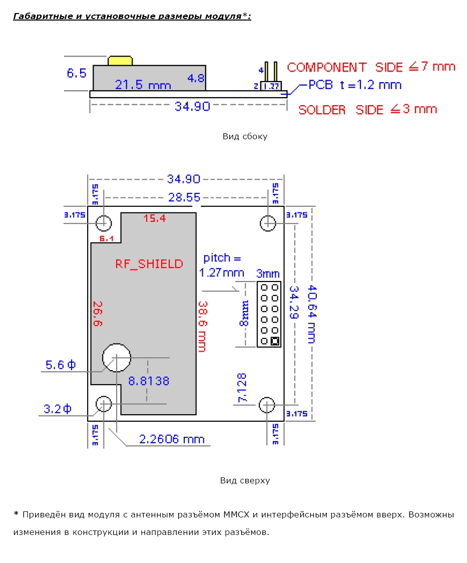

kisask просил выложить схему подключения ЕТ-322. М.б. будет полезным еще кому-нибудь...
Контакты разъема платы/Контакты 9-pin разъема СОМ
6 (TXA)/2 (RD)
7 (RXA)/3 (TD)
8,9 (GND)/5 (GND)
1 (GND)/GND питания
3 (+5V)/+5 V питания
1, 3 контакт с разъема платы заводится не в СОМ-разъем, надеюсь, это понятно...

Залудил-таки систему TPMS. По сообщениям в соответствующих ветках форума - как бы и нет с ней никаких особых проблем. В личной переписке, правда, выяснилось, что не у всех и не все так шоколадно... В общем - вот коротенький отчет:
Сама система Parkprofi безупречна: поставил датчики в колеса, оттренировал согласно мануалу - работает без вопросов. На мониторе - все, что должно быть: уровень заряда батарей, давление/температура, сигнал тревоги. (Это, кстати, здорово мне помогло в дальнейшем).
ПИК у Робби купить не удалось: он свалил куда-то в Европу и раньше Нового года был неожидаем на 3mpcar
Пришлось заказывать у Дежана из Словении готовый комплект - ощутимо дороже, и что хуже всего - оплата только через PayPal. Но преодолел и это. Прошивка мне досталась под USB 2.0.
Дальше начался цирк: RRTMS Config работать не хотел ни в какую: по началу вообще не запускался (при том, что все, что необходимо ему для работы наличествовало). Но даже после шаманских плясок и запущения-таки его - датчики подцеплялись через один
TMS Doctor тоже чудил как мог - собственно, софтина чисто информационная: кажет только поток с датчиков в различном формате. Хотя при наведении курсора на эмблему BMW и щелчке по ней с зажатым Shift`ом позволяет еще кое-что сотворить с ПИКом.
Обкурившись нерусским форумом, принес ноут с чистой WinXP без установленного на нем RR ( и о таком где-то писалось). С грехом пополам подцепил два передних колеса. С задними - сколько ни прыгал, так ничего и не получилось, пока не перенес штатный монитор с приемником на заднее сиденье.
НО! Вынужден отметить, что все четыре колеса на штатном мониторе отображались исправно безотносительно положения приемника в салоне! Т.е. он прекрасно ловил все датчики в любом месте, а вот ПИК их не видел... У меня нет этому объяснения
Что интересно, после этого даже перенос приемника под центральную консоль на работе системы не сказался: теперь ПИК видит все четыре колеса...
Единственный трабл, который до сиз пор не побежден - отказ адаптера просыпаться после включения питания: он подключен к активному хабу, и как выяснилось из показаний TMS Doctor`а - полагает себя незапитанным до тех пор, пока вручную не переткнешь USB`шный разъем. Блин, напрягает это, честно говоря...
А, ну да - был перерисован соответствующий скин:
