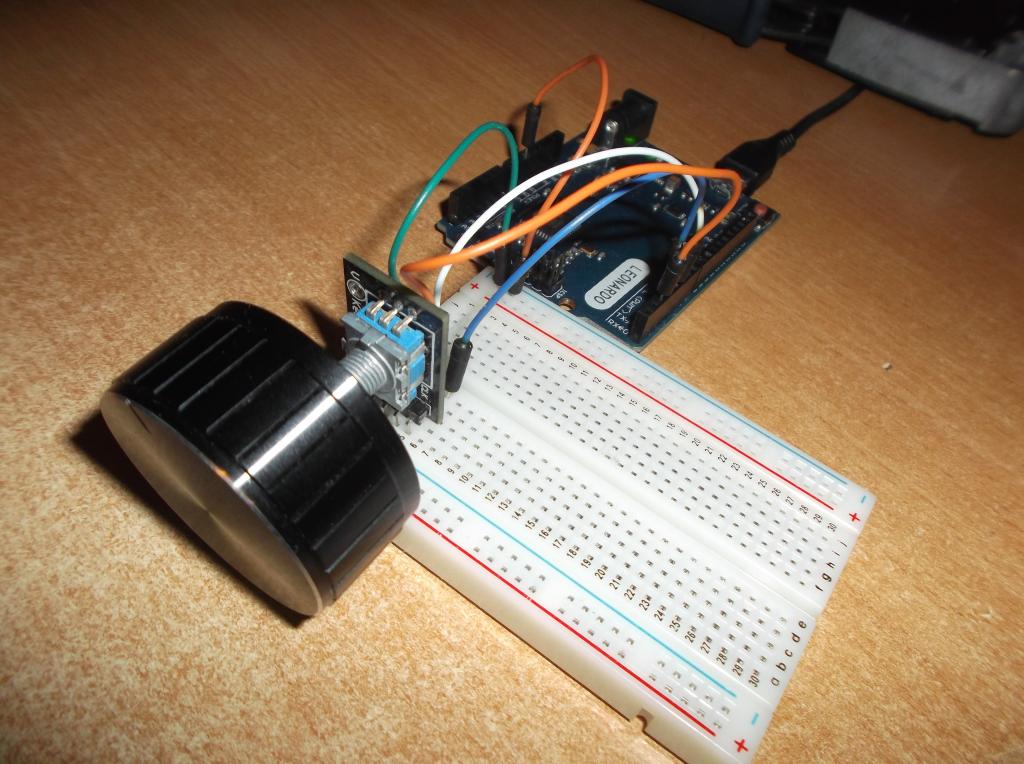

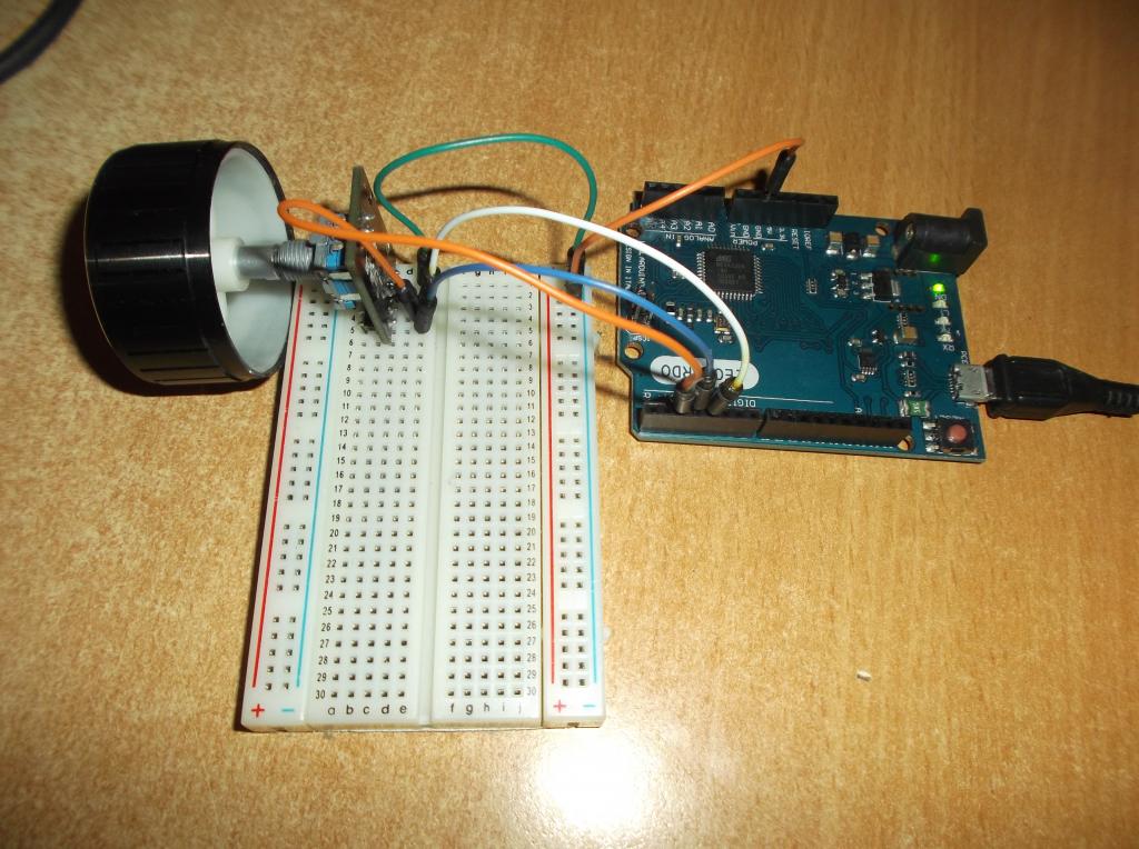

Так как регулировать громкость в машине с экрана тача это тот еще ад решил сделать крутилку. Случайно наткнулся на библиотеку MouseKeyboard и решил что это идеально мне подходит =) купил плату Leonardo. Суть такова, берем фубар, ему назначаем хот кеи на уменьшение звука и увеличение, а также на паузу ( в данном случае это сочетание CTRL + SHIFT + Q, A, P ) и эмулируем их. Как видно кнопок можно прикручивать огромную кучу =)
ID:	34187   Нажмите на изображение для увеличения
