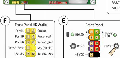

На материнке вроде и неплохой звук но только 2+2 и если я правильно понял (эксперимент пока провести нечем - плата есть но колонок только 1 пара) там только ИЛИ передние разьемы стерео или задние. Хочется таки прийти к передние+задние колонки с програмным управлением через ту-же центрифугу. Кто как решал? Как крайний вариант это низкопрофильная звуковушка 5.1 на pci-e свободный на плате но ВДРУГ есть более простое решение? (не юсб)

Почему не нашел гид с картинками по подключениям ? Внутри разъем под 4 выхода и плюс есть выход с внутреннего усилителя на на динамики 3 Вт (3 Ом). Сам я туда не подключался, просто сзади 2 канала беру.

У DN2800 аналоговый выход только стерео - без вариантов. Я поставил низкопрофильную звуковушку Asus Xonar DX. Звук супер!

Подключить нужно к внутреннему разъему (что-бы не было путаницы) именно 4 выхода и тогда уже смотреть в виндовом микшере. Микшер винды устроен так, что выход определится если физически что-то подключено.
это только опытным путем проверять, по умолчанию на этих разъемах линейный выход и вход или микрофон, на гигабайте есть переназначение выходов, у остальных не у всех
