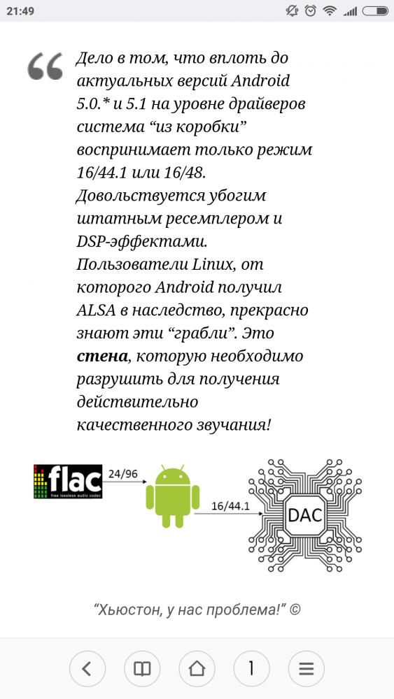

Вопрос достаточно бональеый: давно известно что в андроид 5.0 - 5.1 есть внутренний даунгрейд до 44 кГц. Пытаюсь понять найдено ли решение как его обойти , и обобщить в одной теме.
На андроид 6-7 у меня как и у вас проблем нет ))
Используется дешёвый планшет archos 70b neon на mtk8163(он только вышел как я понял, и прошивки кроме стоковой в сети нет). Поёт через usb -dac из коробки.
Но там где андроид 6-7 не ограничивает частоту, то 5 всем известно что опускает вниз, до 44100 всегда!!!
На данный момент есть uapp и нейтрон - последний и предпочтителен.
Подскажите, или ткните где то было обсуждение решения?
Ниже скрин с одного стороннего сайта, для того чтобы не спорили те кто не в теме что проблема есть!
И если смотреть внимательно, то именно андроид, ДО вашего любого цапа делает ресемпл, то есть bit perfect как я вижу у себя - не помогает
Audio.policy - правил ту часть где usb output до 48000 - перегружал, права исправлял. Изменений не вижу, всё так же 44100

Если использовать uapp или нейтрон (с включенным юсб драйвером), то вообще побарабану какой андройд стоит и ровно так же фиолетова есть ли поддержка юсб аудио в ОС или нет.
Поскольку эти плееры подкидывают карте свои драйвера и работают с юсб картой напрямую(DIRECT). В UAPP даже есть режим бит-перфект.
Сообщение от ticc29 Посмотреть сообщение
Этим плеерам пофиг на андройд и его конфиги.
Какие файлы(формат, частота, битность) воспроизводишь?
