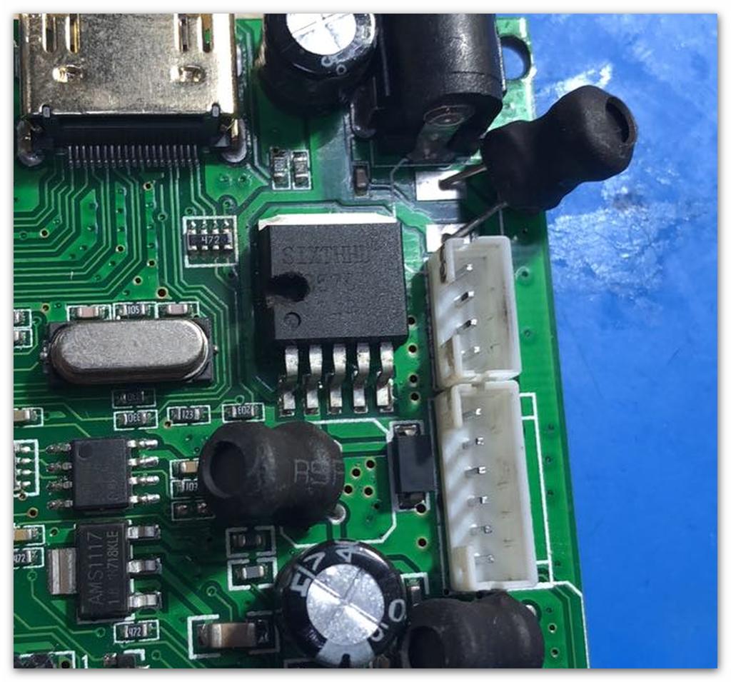

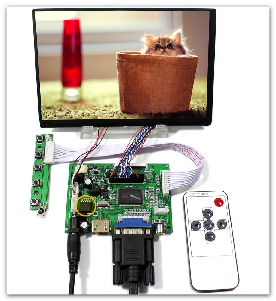

Нужна помощь в идентификации деталюшки. Пациент - Hdmi Vga 2AV Lcd контроллер 7" 1280x800 N070ICG LD1 Ips Lcd
Питание было подано инвертированное (плюс на минус, минус на плюс). А вот защиты от переполюсовки там ,походу, не оказалось...
На корпусе погорельца читается:
Sixthhd
2576
1712
Похоже, это LM2576, но вот которая из этих?
Боюсь это не поможет, проще контроллер поменять, там все погорело.
Так то - эта.

Пичалька... Ну, впрочем, прикопать его я всегда успею, надо хотя бы попробовать.
Железка пришла с е-бея, процесс заказа муторный и долгий - а в наших палестинах такой контроллер реально надыбать (без жк и тача, просто саму плату)?
Можно тут.

О, гуд!
Я все же до понедельника попытаюсь реанимировать то, что уже есть, но если есть возможность одну платку зарезервировать на это время - буду признателен.

Да без проблем, только прежде чем впаивать новый стабилизатор, я бы проверил сопротивление на питательных дорожках, по 3,3 вольта и 1,8 вольт. Если там КЗ, то не заморачивайся, опять бахнет.
Приезжай, такой стаб я тебе найду (я их все равно выкидываю).

Спасибо, я уже в Чипе и Дипе заказал, цена ему - копейка за ведро, так шта...
Подъеду, наверное, за новым контроллером.
Самое веселое, что эта падла, похоже, прихватила за собой по HDMI еще и выхода Кhadas VIM2, ибо он заводится, вроде, но сигнала по видеовыходу, увы, нет...
