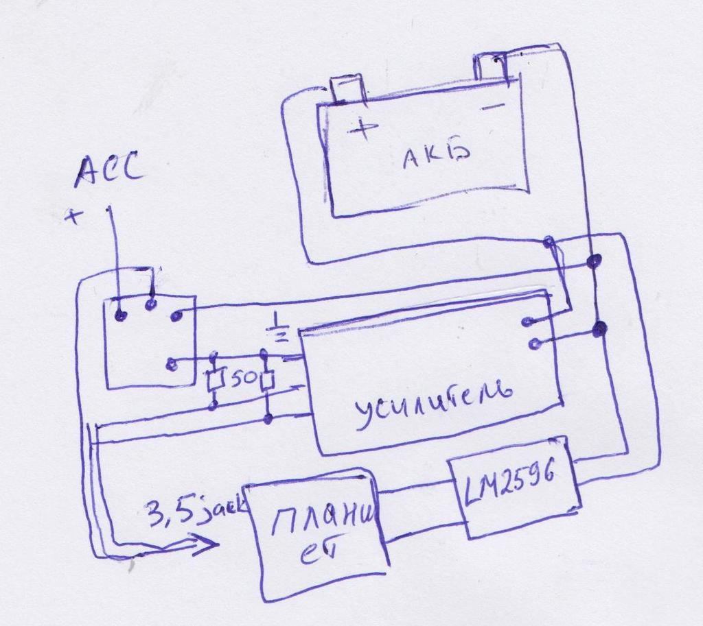

Нужна ли гальваническая развязка по питанию в моем случае? https://ibb.co/10JMPRf
Вместо усилителя огрызок старой магнитолы. У нее на входе по питанию стоит трансформатор, но я использую только усилитель с обвязкой и подаю питание в обход трансформатора сразу с провода АСС (желтый при подключении магнитолы). На питание планшета стоит LM2596 которая запитана от постоянного + на красном проводе. На aux кабеле стоит реле, разрывающее общий контакт. Там же висят 2 резистора (для того чтобы будить планшет, замыкаются каналы на общий через резистор и планшет видит что кабель aux подключен).
массы все сведены к массе на фишке подключения магнитолы.
Вот вопрос... будет ли все это дело фонить и ловить помехиспециально подключил усилитель в обход трансформатора (т.к. он является ГР)?

Гальванической развязки не надо в любом случае, при грамотной разводке массы. ЛМ заменить на mp1584en.
Зачем реле на аукс, я ВООБЩЕ не понял. На магнитоле у вас не трансформатор а дроссель.

В общем ситуация с aux пока не ясна. Реле для того чтобы будить планшет по aux. Он видит кабель если только между сигнальными контактами и массой есть 50ом сопротивления! контакты на разъему хоть замыкай, хоть стреляй! Да и паяться прямо к ним нет желания! Питание едет еще 3 разных модуля! С мр1584 сейчас везде засада, присылают только подделку со спиленной маркировкой! Едет 3r33s якобы (но на микросхеме непойми что, xl405e1 b и еще какой то мини).
Пробовал подключить сегодня в машине к магнитоле.... Есть фон при включенном планшете в aux, при запуске машины слышен генератор (я так понимаю в магнитоле общий от aux не соединен на массу. Хотя если слушать в наушниках, все хорошо!
Попробую поменять aux на нормальный заводской. При питании огрызка магнитолы от компьютерного блока питания тоже фон, хоть соединяй массы хоть нет!

Попробовал купить нормальный aux кабель... ситуация лучше, но все равно фон хорошо слышен на 1/3 верха громкости. Причем достаточно даже соединить aux и подать питание на планшет с lm и фон уже есть. Т.е. проблема по питанию? или проблема в том, что общий aux соединен с - планшета?

Проблема в "земляных петлях" по простому много подключенных масс в разных местах авто есть где то тема с картинками Но он больше как бы теоретическая если есть интерес поищу и скину ссылки, где то еще было как сделать межблочный кабель с землей с одной стороны
Подключаю все прямо к фишке подключения магнитолы
Межблочный это 3,5 планшет - 3,5 магнитола?

если бы ты на столе все собрал и не было бы шумов тогда да... а в машине... вот например антенна в машине активная? а она аж там заземлена
