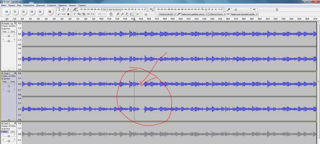

ВНИМАНИЕ! Следует сказать, что при проигрывании файла-оригинала через foobar2000 каждый раз, в одном и том же месте случалась потеря некоторого количества сэмплов (см. скриншот). Пробовал несколько раз, с разным типом синхронизации - толка нет. Наверное, в конфигурации моего ПК есть какие-то проблемы, т.к. на Android такой проблемы нет.
Поэтому и файл-источник, и файлы-результаты перед выравниванием были обрезаны для того чтобы удалить проблемный кусок.
