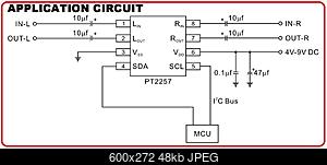

"PT2257 2-х канальный I2C цифровой контроллер громкости, разработан для использования в HI-FI аппаратуре и качественных автомобильных аудиосистемах, обладает низким уровнем шумов и искажений.
Основные характеристики:
• Напряжение питания от 3 до 9 В
• Регулировка громкости от -79 до 0 дБ
• Раздельная для каждого канала регулировка громкости
• Режим MUTE
• КНИ при выходном напряжении 200 мВ не превышает 0,003% при входном напряжении 2 В КНИ не более 0,07%
pt2257 datasheet

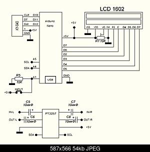

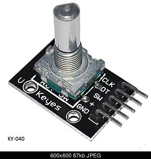

На основе PT2257 и Arduino можно сделать простой регулятор громкости и баланса, регулировка будет осуществляться при помощи энкодера, а информация будет выводится на LCD дисплей 1602. Так же необходимо добавить кнопку MUTE.
Для выбора регулировки между громкостью и баланса необходимо нажать кнопку энкодера. Значения установленной громкости и баланса сохраняются в энергонезависимой памяти."
