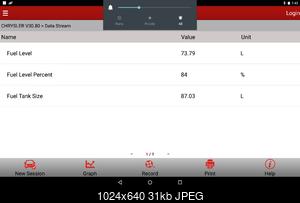

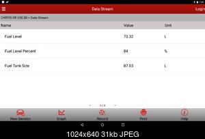

В данный момент я работаю над отображением информации состояния топливного бака - интересует текущий объем и/или остаток в процентах. Например, после очень короткой поездки это видно через Launch + X431:

Я делаю примерно 10-секундные срезы сообщений в шине авто через ELM команду ATMA, в которых как раз зашифрованы эти показания (архив с 2 текстовыми файлами):
Archive.zip
Часть сообщений шины я успешно научился интерпретировать, поэтому для себя на основе таких данных я формирую таблицу с количеством каждых "сообщений":
J1850.xls
Из такого сравнения сообщений видно, что, за 2 измерения (до-после поездки) было захвачены (и интерпретированы) сообщения о "расстоянии на оставшемся баке" (DTE):
Distance to Empty A0 09 1A 08 375 2
Distance to Empty A0 09 2E 36 378 1
Distance to Empty A0 09 38 B5 380 2
Я полагаю, что также должны быть сообщения об оставшемся бензине в баке. Например, у меня на подозрении сообщения (справа указаны количества таких сообщений, 6+4 после поездки, 11 - до):
A6 3B A3 9A B6 6
A6 3B A3 9B AB 4
A6 5B 8D 9C 32 11
Но вот как подогнать эти значения под то, что я вижу через Launch - непонятно.
