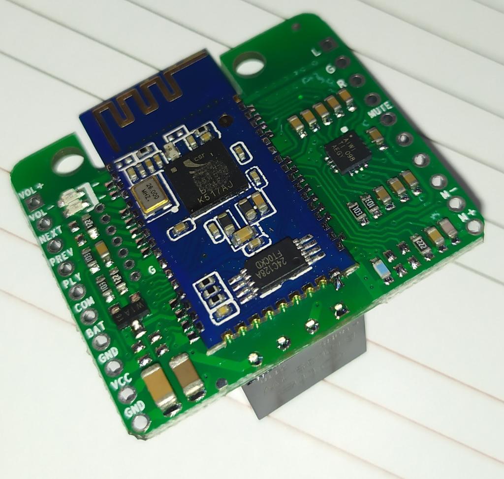

Добрый день.

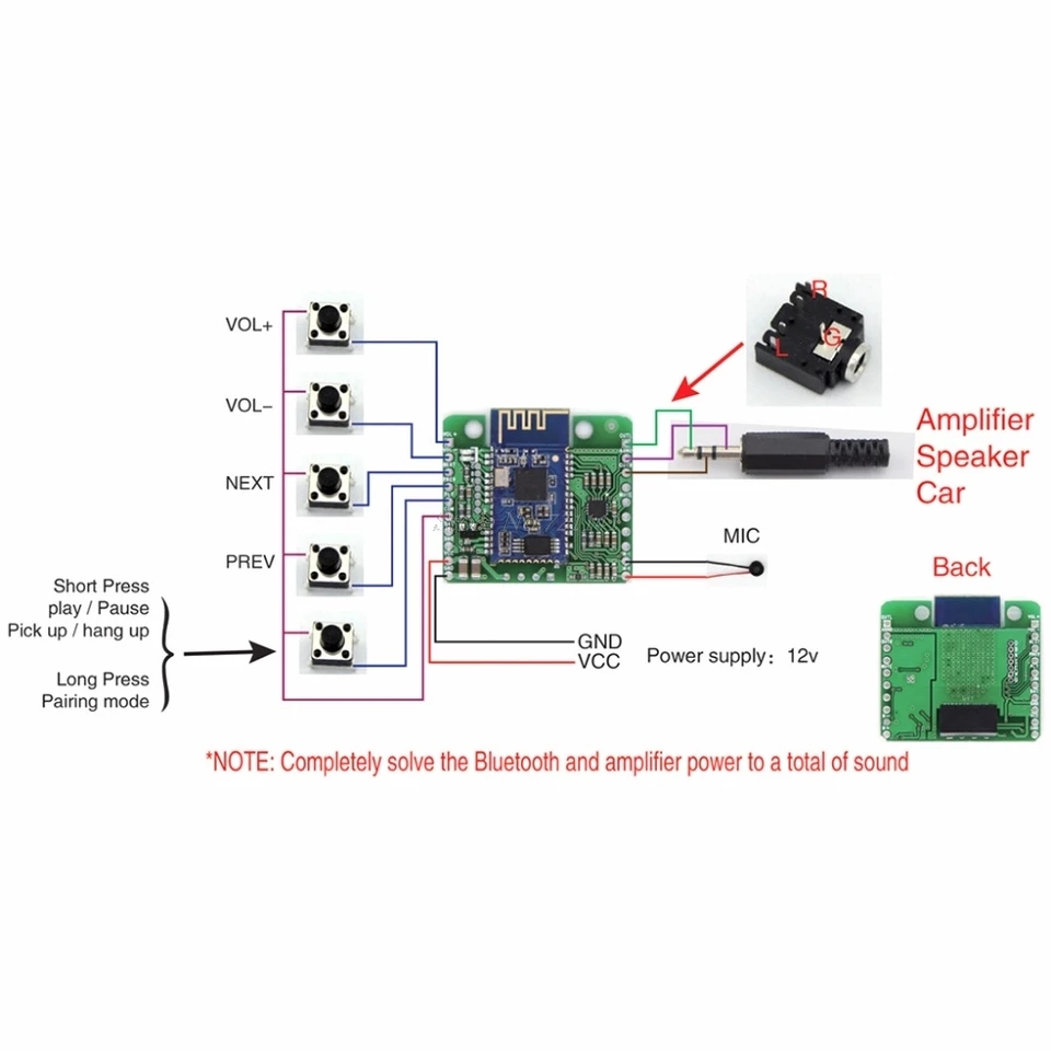

Имеется модуль Bluetooth с поддержкой кодека APT-X CSR8645 со всем известного китайского сайта.
В схеме модуля предусмотрено переключение треков, изменение громкости, перемотка, а также кнопки паузы и сопряжения. Кнопки срабатывают при замыкании на управляющий провод.

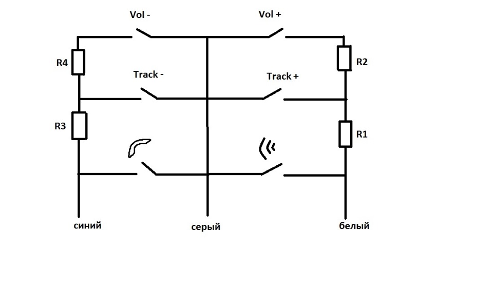

Есть желание организовать управление с помощью кнопок на руле. Однако сигнал с них передается по трем проводам и представляет собой разное сопротивление при нажатии определенной кнопки.
Хотелось бы адаптировать без изменения самой платы кнопок - путем считывания сигнала с них и на выходе замыкать нужные контакты на bluetooth-модуле.

Подскажите, как можно реализовать подобный адаптер, который считывает сопротивление с кнопок и замыкает управляющие контакты на bluetooth?

Добрый день.
Мне кажется самое простое - это на самой слабенькой Ардуинке сделать:
- читает уровень напряжения на входе ADC
- выдает на цифровые выходы нужный импульс
