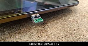

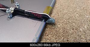

Вот тема http://pccar.ru/showthread.php?t=27552
Контроллер оставляем и паяем провода питания, как здесь.
Питание и управление можно делать с полной автоматизацией через подобный блок питания. Если использовать этот БП, то надобность в Холле отпадает -- управление по "нажатию" на кнопку питания в планшете. Если type-c, то использовать заготовку. Я паял провод управления OTG прямо на плату через резистор. Всё "заливал" "POXIPOL " с жёстким креплением к крышке планшета.
Блок питания и HUB можно разместить прямо на крышке планшета. Из бюджетных HUB рекомендую такой.
