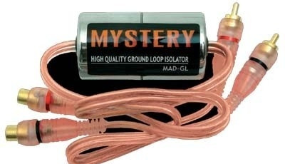

еще по поводу питания..
1.пробовал случать на запущенном моторе (питание через генератор)
2.пробовал на заглушеном (питание через аккумулятор)
3.пробовал без ключа (питания нет)
4.не робовал но сейчас только мысль пришла, отключить питание ноута и запустить мотор.
в 1,2 случаи были помехи (значит не генератор делает помехи)...в 3 не было
думаю 4 случай все решит, от питания помехи или дело в аудио проводе...

Какой ты имееш ввиду провод аудио? RCA или акустический или еще какой?
поставь вот это и не парься я так понял это для тебя лудший вариант, как для любителя
