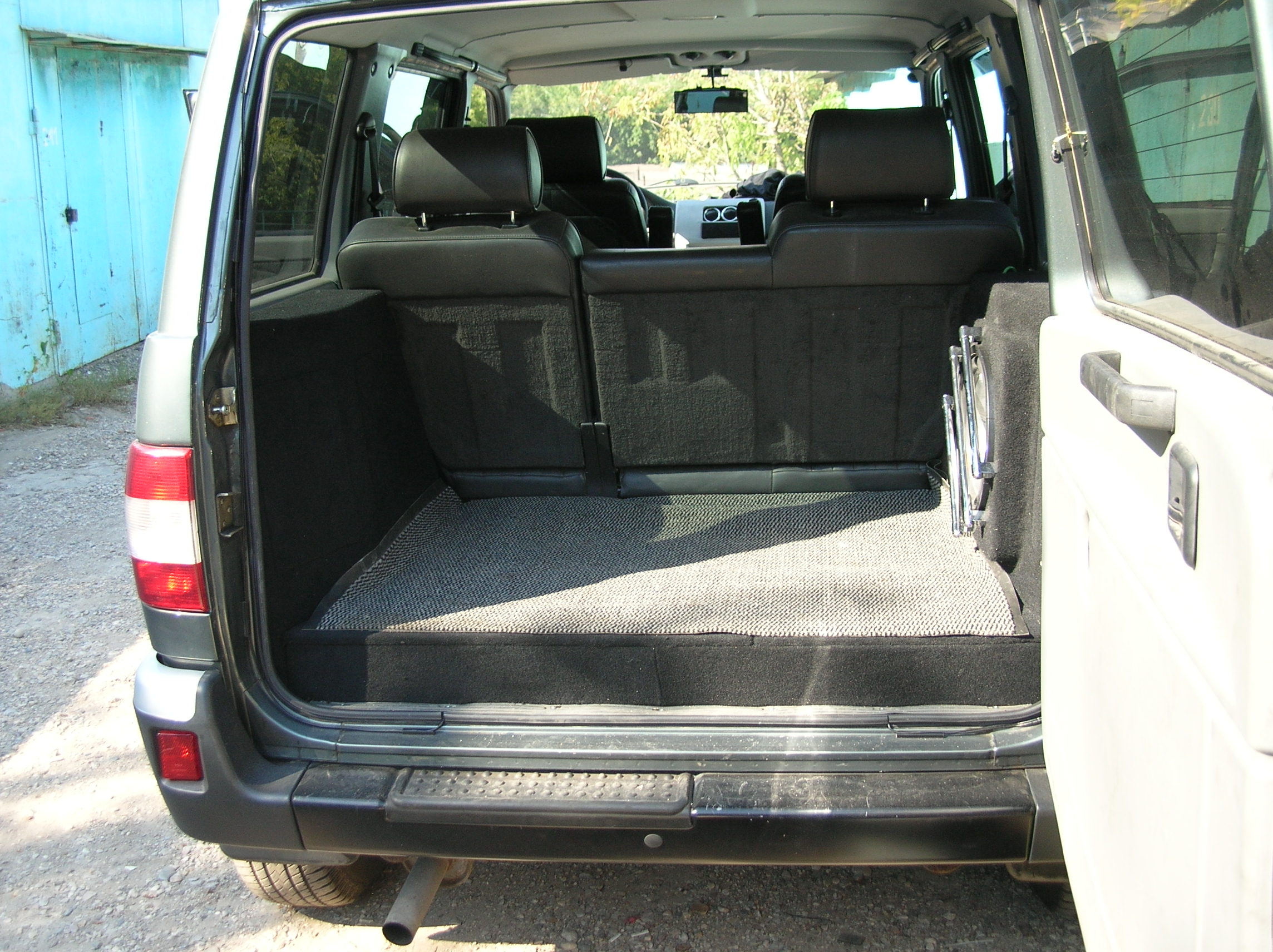

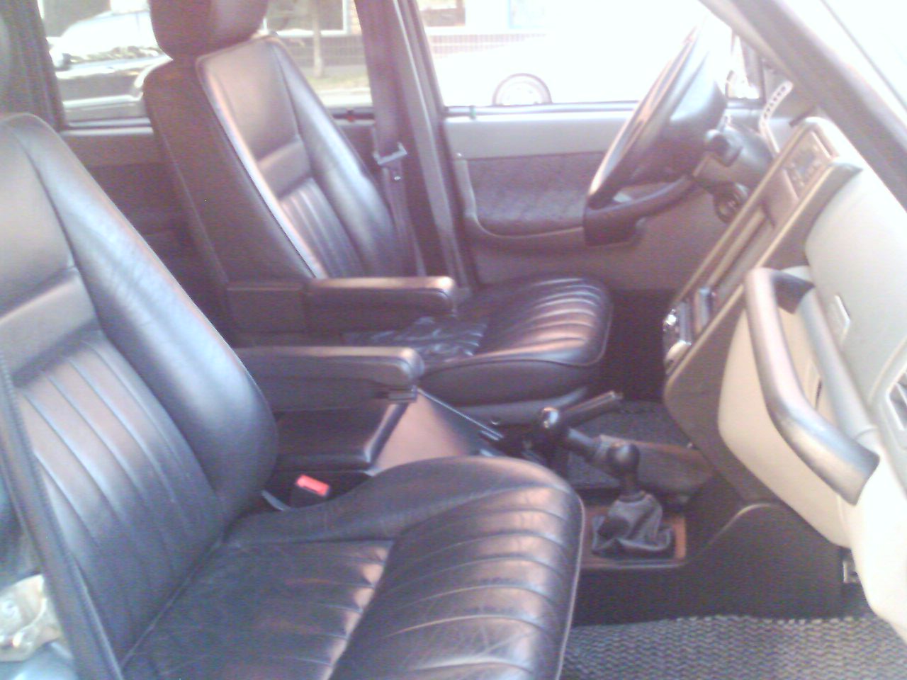

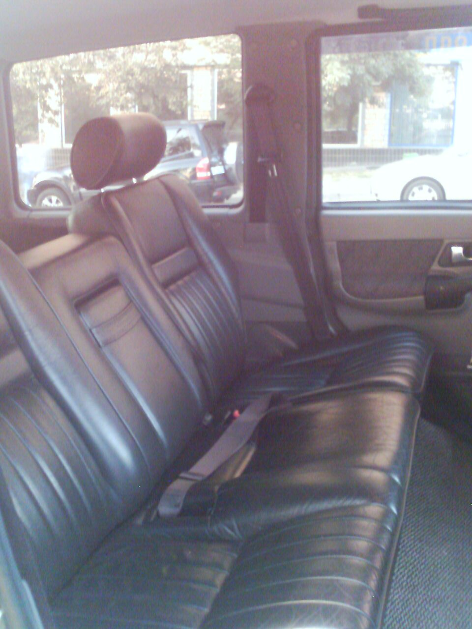

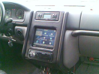

Всем здравствуйте
Набравшись информации на форумах, решил переделать салон своего коня.
Вот выкладываю фото того что успел за лето сделать.
Критикуйте пожалуйста.
Коротко:
Заменены седения.
Переделан багажник.
Переделаны центральная консоль и подлакотник.
Установлины климат (без кондея), монитор, компьютер Мирком200

не много не вписывается магнитола по дизайну (ИМХО)
Её больше некуда ставить, и глубже не утопить.

если уж все равно торпеду переделывал, то я бы монитор поставил бы на верх, а климат ниже. Всетаки реально отвлекаешся от дороги когда вниз смотриш.
а так вобщем ЗАЧЕТ.
а так вобщем ЗАЧЕТ.
Согласен. Но очень нехотелось увеличивать толшину бороды в верхней чести, так климат проходит в дырки от центральных дефлекторов,
а монитор там упирается.
Резать торпедо не стал.

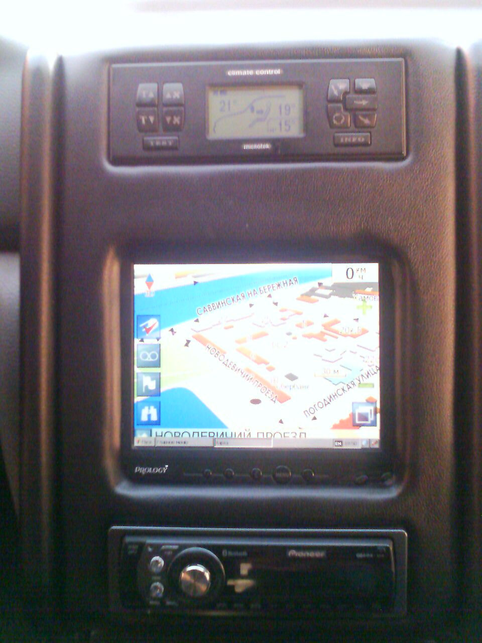

А потробнее про монитор и климат можно?

Сообщение от Илья_007 Посмотреть сообщение
Это тоже самое, что и лёд без холодильника....бред...

Сообщение от джи-дай Посмотреть сообщение
Климат не обязательно холодно.
А кондей я не люблю, у меня от него насморк.

Сообщение от Slava111 Посмотреть сообщение
Добрый день!
Подробней про климат можно? Очень интересно
Климат заказывал в Н. Новгороде. Для волги его делели.
Управляет двумя заслонками направления потока, и клапаном (в моем случае через электровакуумный клапан на вакуумный кран) подачи ОЖ в радиатор отопителя, импульсно, Два датчика температуры за и на борту. Есть выход на управление муфтой кондея (у мена не подключено) Выход на заслонку рециркуляции.
Плавно изменяет скорость вращения вентилятора, в ручном или авто. режиме.
Подключается к ЭБУД (Микас7) читает ошибки, Видит скорость авто считая импульсы с датчика скорости, Показывает моментальный расход, остаток топлива в баке ( мне не пригодилось, от тарирован под волговский бак), може считать пробег на остатке топлива.
