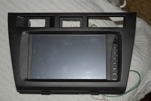

Фуф, спасибо, чесслово! А то я расстраиваться уж начал... Оказалось - сделать рамку для моника - самое простое. Самое сложное - в электрике разобраться...
Еще пара вопросов, если ты не против:
Кабель силовой от обеих клемм аккумулятора тянуть или достаточно от +?
И можно ли БП_L и усилок от одного кабеля (или пары) запитать?

Вот елки зеленые, большая какая...
Все неровности на фотке видно... в жизни как-то поаккуратнее кажется )))

Фото уменьшить!
ОБА и + и - тянуть от аккума, питать можно и от одного, главное считать сечение по суммарнуму току всех потребителей, висящих на кабеле!
А рамочка... можно было лучше

))) я думаю в следующий раз, учтя весь сегодняшний опыт (всетаки все первый раз делал - и лепил и шпаклевал и грунтовал и красил) будет ИДЕАЛ!!!

Да не...... хорошо, тока вот недовыведено.......
рано красить начал - надо было еще чуток наждачкой и лево верх шпатлевочкой.
