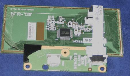

Здраствуйте, помогите разобраться с точпадом от ноутбука!
В интернете ничего не нашел. Имеет 6 контактов для подключения к ноутбуку.
Подскажите с чего начать, как его подключать по PS2 или USB, и где хотябы +,-?

Сообщение от Zloba Посмотреть сообщение
1 +
2D+
3D-
4 кn-L
5 кn+R
6GND
Но у тебя вожзможно и другие...Берёш тестер, находиш вначале минус(самые толстые проводники), затем кнопки, затем + (кондёр на нём должен быть) , а два оставшихся D+ и D- перебором, подключив к порту мышки. Тока не забудь перегружать комп, после каждой смены контактов.Подключение по PS\2

если ты пишешь что D+ и D-, то это ни как не PS/2 - Это USB

не придирайся, Сань... усб в пс/2 пойдет, а вот обратно - фиг.
PS\2......Если точно, то DATA и CLC.
Старый 12.03.2009, 11:15   #6
для этого контроллер тача должен уметь и то и другое
Сообщение от джи-дай Посмотреть сообщение
вот, это другое дело

Спасибо большое, час разбираться буду, по USB поключать. Надеюсь тач или порт от таких манипуляций не сгорит
