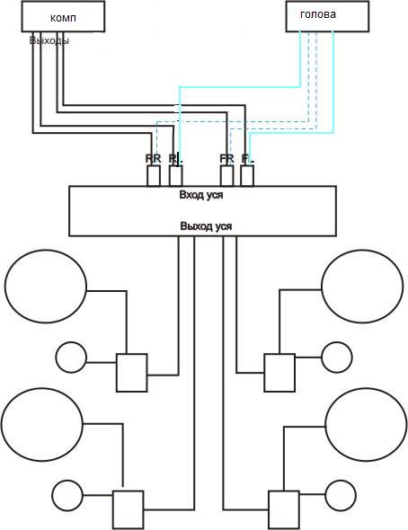

да я с паяльником не особо дружен
вот так можно?
Старый 12.09.2008, 15:13   #10
Wanted
Hello world!
Аватар для Wanted
Регистрация: 28.01.2007
Город: Moscow
Сообщений: 1,209
Можно но в случае работы двух устройств сразу, сигнал будет приниматься с устройства которое "сильнее" продавит
Т.е. необходимо предусмотреть включение/выключение устройств или как-то через релешки... Или все таки микшер.
