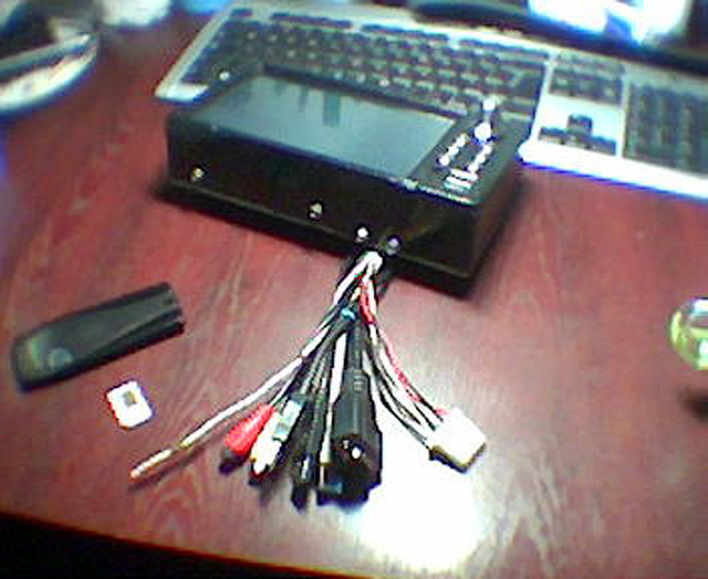

У меня в мониторе джойстик-крутилка, 6 кнопок, 2 USB. Год проездил и ощютил нехватку ещё двух кнопок (яркость день-ночь), сделаю вместо USB портов, причём очень легко!

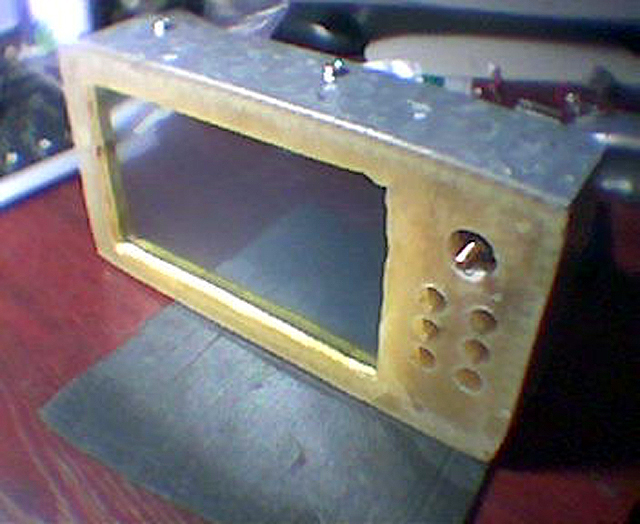

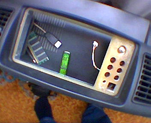

Тк обьём большой кроиш из ДВП послойно модель всей электроники и собираеш на саморезы к основанию, пальцами обмазываеш всё пластилином и шпателем подгоняеш геометрические параметры (размеры, перпендикулярность, штамповочные уклоны). Снаружи из картона или ещё чего лепиш опалубок. Заводиш 150 грамм эпоксидки а колеры и наполнители (древесные опилки, стеклоткань, нитки и тд) по вкусу!
Через 5-8 часов можно легоничко разбирать, разогрев хозяйство под горячей водой, пластилин размягчится и макет выпадет. Скребочком удаляеш остатки пластилина и протираеш любым растворителем даже мылом и счёткой. Дальше ручками за 1 час на наждаке али на камне и нааждачной бумагой обрабатываеш лицевую плоскость!
Я себе сделал так! Периметр из оцинковки с отбартовкой с дырками влит в лицевую плоскость а отверстия под кнопки - это шприцы 2х кубовые стояли.
