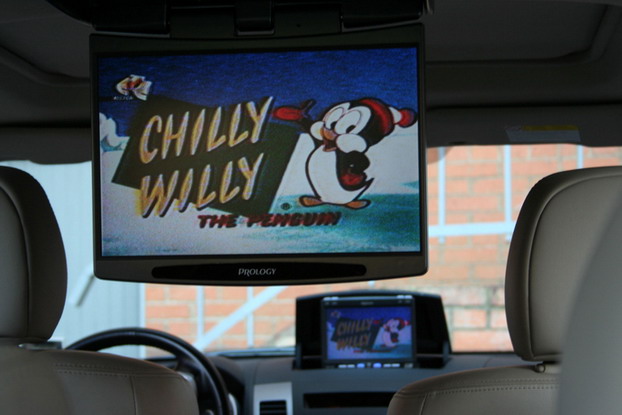

Давно имелась мысль купить монитор для ребенка, чтоб мультки в дороге смотрел, плюс хотелось GPS, прикинул скока все вместе стоит и решил что это стоит установки компа в машину, и вот во что это в оконцове вылилось:

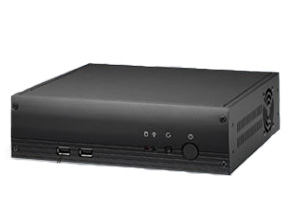

после долгих поисков комплектующих было принято решение брать системник в сборе
Платформа: Системная плата INTEL D945GCLF
Процессор: INTEL (Atom 230) - 1,6 GHz
Видео: intel GMA 950 встроено в чипсет
Разъемы: 1x VGA-выход,1x PCI-Slot, 2хSata, 1x IDE, 2xPS/2, 6x USB 2.0, , звук: 1x LineIn, 1x Mic, 1x LineOut
Сеть: 10/100 Mbit
ПамятьDRII - 2GB
HDD – 160Гб 2.5” (вибростойкий)
мониторы Prology 750 и 1000
дополнительно приобретены:
GPS приемник Процессор: Sony CXD2951
мини клавиатура
камера заднего вида Prology
перед инсталляцией установлены XP SP3, CityGuide, Centrafuse.
и началось.

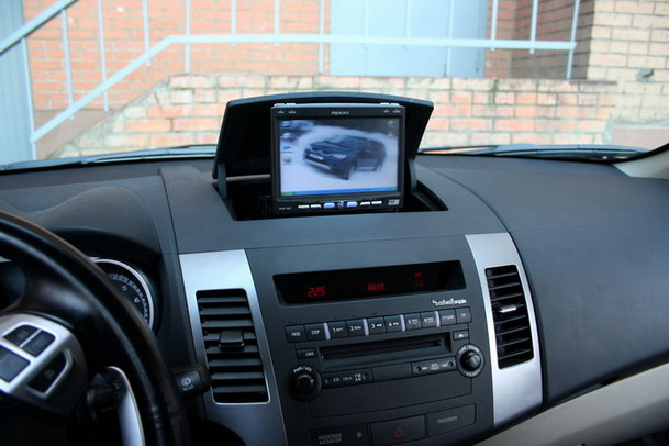

Собственно говоря есть много инфы на форуме про аутлендеры по поводу того как ставить телек в верхний ящик и как подключиться к AUX, поэтому сложностей не было. Сложности были потом, первое о чем не подумал как подключить к компу потолочный монитор, я то думал что video out у 750-го Prology выводит любой поступающий на него сигнал, ан нет, только тв сигнал. Поэтому пришлось здесь http://www.grandtec.ru/ покупать адаптер с VGA на RCA. Вроде показывает ничего, не HD конечно, но пойдет. Второй сюрприз, надо внимательнее изучать форум, был в разрешении Prology 750 если кто не знает он показывает 800х480, чего комп себе позволить не может. Фильмы смотреть конечно хорошо, а вот текст читается с трудом. Но я этого так не оставлю и веду постоянные поиски решения этой проблемы. Спустя год танцев над разрешением монитора, оказалось что проблема в проводе идущего от моника поэтому и показывал смазано

А чего на монике такое изображение смазанное? Или в реале оно лучше?
По поводу выезжания - наверняка, неправильно подключен. На это наталкивает и мысль по поводу включения камеры заднего вида.
У меня тоже при включении не подхватывается тач монитора, я лезу при помощи клавы (она с мышой встроенной) в Jastec Panel, нажимаю вкладку Hardware, он думает секунду, потом фсе работаит, тач подхватывается. Как починить - не знаю, но грешу на драйверы клавы с мышой (беспроводная)
Да, по поводу 800 х 480 - зависит от видяхи, попробуй обновить драйвера. Я ставлю 800 х 600, хотя и 800 х 480, и 1024 на 768 тоже работает...

Смазанное потому что это ТВ-сигнал. С компа лучше. Обновление дров не помогло. А насчет подключения проверим, в принципе такая мысль была, надо до гаража только добраться.

Потолочный монитор:
Лучше бы конечно материнку D945GCLF2 http://www.intel.com/cd/products/ser...rds/403391.htm - она поддерживает S-Video Т.е. на потолочный монитор выводишь S-Video и настраиваешь драйвера в режим DualView, полноэкранное изображение - автовыбор. Получаешь на 750 мониторе - все что угодно и видео "в окне" (которое можно свернуть), на потолочном - полноэкранное изображение. Т.е. рулишь и смотришь нафигацию, пассажиры сзади смотрят мультики или кино.
Разрешение:
У меня монитор CE-7400 http://car-electronics.ru/component/...id,1/vmcchk,1/ он, типа, тоже 800*480 - ага... хрен там... Видюха моя такое разрешение выдает, однако выглядит это ужасающе - поставил 800*600 - отлично и текст и видео! Кетайцы жгут!
"Разместил я это все скорее из желания получить советы знатоков по поводу:
1. Почему 750 prology не выезжает автоматически при включении зажигания хотя в меню ставлю автоматическое открытие. При включении сразу работает режим камеры заднего вида и если не перейти в режим PC то не подхватывается тач монитора, и прихидится перезагружать.
2. Как научить комп выдавать 800х480.
3. Почему потолочный монитор показывает то цветным, то ч/б (тут наверно надо в сервис ехать)"
1. Как уже говорилось - скорее всего неправильное подключение.
2. Попробуй 800*600
3. Думается что проблема в переходнике(адаптере) VGA-Composite (RCA)
этор вряд ли, т.к. лечится простым выключением и включением моника.

Подключал через AUX, который находится под подлокотником с задней стороны (подключением не доволен, т.к. на большой громкости фонит, планирую подключаться к голове, если получится опишу) Смысла подключать напрямую к усилку не было т.к. мамка со встроенным 2х канальным звуком.
На форуме out-club.ru встречал мнение что усилок у нас стоит 2х канальный, сам не лазил поэтому не могу не подтвердить не опровергнуть.
Если получится подключить обязательно напиши.
