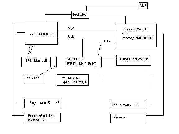

Здравствуйте, решил установить в своей машинке систему на базе ноута, чтобы была возможность быстро его снять,(мало ли чо), составил свою схемку подключения, прошу помощи и советов, где ошибся и как лучше, ну и какие компоненты приобретать чтоб все заработало,

хм. а чем обусловлено такое распределение усб портов? местом размещения?
Если нет, то тогда тачскрин в хаб, а на его место сидюк! т.к. сд требует толстый канал и будет забивать весь хаб!
И что есть "Pilot UPS"?

интерисует правильность подключения, а место найдем , а пилот юпс вот http://rus.pilotpowersupply.com/products/controller.htm, просто надо сделать так чтоб при вкл\вык монитора вкл\вык комп, эта штука поможет или я что то не до понимаю

для начала читать правила!!! здесь выкладываются готовые проекты, все остальное в рабочий журнал!!! админы перенесите пожста
по теме
монитор ты выбрал 1/2дин (от которого рекомендую отказаться) следовательно в машине остается штатная магнитола, если остается штатная магнитола зачем городить огорода с USBрадио. Опять же если есть магнитола, то как ты будешь выводить звук и с нее, и с компа на усилитель. вообще больше вопросов и непонятностей по твоим желаниям.
PS и еще очень рекомендую откататься от BT GPS в пользу USB GPS, тем более что порт в хабе есть свободный
PPS опиши хотя бы пару моментов "малоличебыстроснять"

монитор специально 1\2 din, чтоб использовать только как монитор,(почему отказаться), магнитолу оставлять небуду, хотел заменить вот и начал заморачиваться, BT GPS уже есть но если причины веские то в последствии заменю, кстати это holux m 1000 в комплекте был кабель юсби через него можно?
ps ноут и в снятом виде пригодиться, а именно этот из-за размеров
