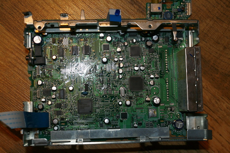

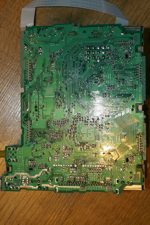

Ребят,подскажите по Ауди Симфони 2. Хочу к ней подключить внешнее устройство(Двд).
Auxa на ней нет, поэтому нужно куда-то его присобачить - как вариант, хочу сделать вместо кассетника(все равно им не пользуюсь) чтобы при нажатии не кнопку TAPE включался линейный вход. Но у меня вопрос, как это лучше организовать?
Выкладываю фотки внутренностей ауди симфони.Кто знает,покажите на фотке где что паять.
Или-же есть какие-то другие варианты,например какие-нибудь переходники?

на 2-й симфонии есть же отдельный разъём для внешнего чейнджера!
я в него воткнул CAR2PC
но переходник именно для чейнджера никто не отменял - такие есть
на форуме АУДИ профильном есть помоему даже отдельная тема как имнно чейнджер подключать к ней в этот разъём
правда не знаю ДВД они там подключали или нет
PS есть фирма - занимается как раз реализацией подключения всякого рода внешних устройств, но правда о них не всегда лестные отзывы, а это ценники

Попробуй проследить линию от головки кассетника. Можно втупую от головки отпаять проводки и туда через переменники подать дополнительный звук. Но это не совсем хорошо так как могут быть помехи. Лучше найти предусилитель кассетника и разорвать там.
