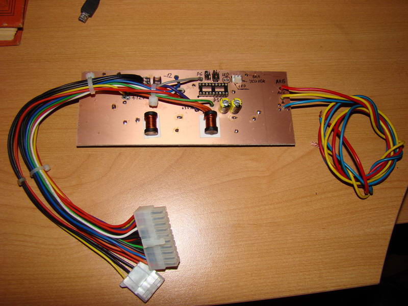

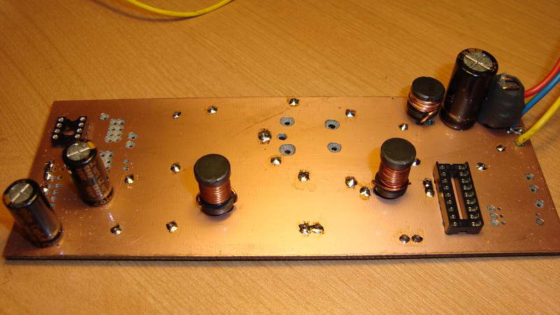

Фото первой неудачной конструкции (тут я хотел сильно сэкономить и поплатился) как? сейчас расскажу:
сначала фото - см вложения неудачная плата

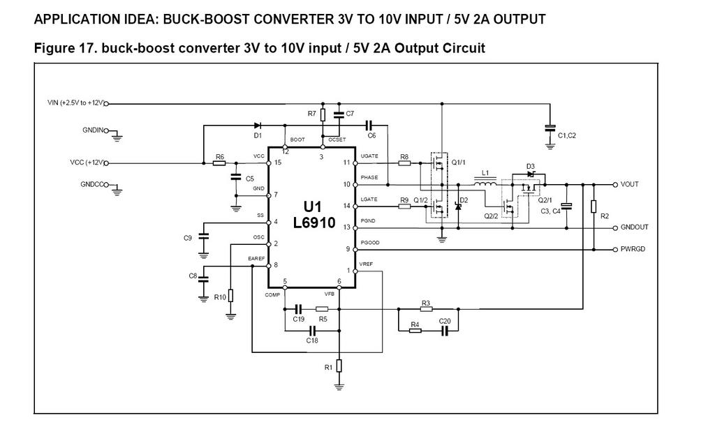

главной трудностью этого бп считаю узел +12V. 12вольт должны быть стабильны при входном напряжении от 7 до 20 вольт хотя бы. многие разработчики ставят в этот узел LTC3780 - что наверное лучший выбор - но получается дороговато (с транзюками цена в разных регионах доходит до 500 руб и выше плюс она не везде имеется - хочется собрать из чего попроще) Хотел я сделать PUSH_PULL на 494Й + 2IRFZ44 , но тут мы возвращаемся к трансформаторам и радиаторам - что не очень гуд. Потом подумал может хватит половинки пуш-пула т.н. flywell (с трансформатором легко до кучи получается и минус 12V), но не смог подобрать частоту генератора и тип сердечника транса - такие чтоб можно было обойтись без радиатора, и транс поменьше поставить
Наткнулся на днях на одну схемку (см. вложение BUCK_BOOST) Это так понимаю фантазия инженеров - но может это идея сделать на какой нибудь обычной микросхеме BUCK-BOOST - ВАШИ МЫСЛИ ГОСПОДА...
Потом сэкономил: сделал +5 и +3.3 на одной микрухе IRU3048 , забыв что +5 и +3.3 надо коммутировать отдельно, причем +5 является еще и +5V SB, то есть 3.3V надо выключать в стендбае что на одной микрухе никак, пытался разные варианты сделать но получаются проблемы со стартом , либо срабатывает защита. Короче бред. Надо как все ставить две iru3037 (ну или что то подобное более доступное - ) ВАШИ МЫСЛИ...
С power_good решил не церемониться и поставил tps3510, хотя можно впихнуть и в процессор попробовать. или что попроще поставить???
Схема в пикаде вложение POWERPC1, есть кривизна - просьба не пинать.(будет редактироваться в процессе)

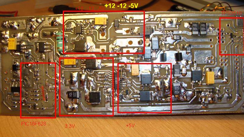

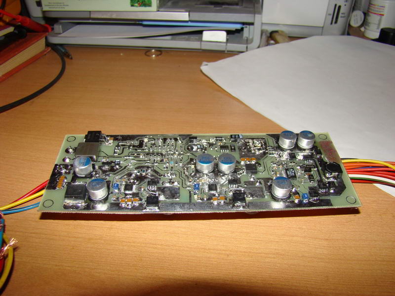

Новый проект I1-ATX (I1 от имени жены Ирины и ничего более. 1 - первая версия - возможно будет вторая, более доступная )
Пересмотрев все свои ошибки, решил сделать абсолютно противоположный предшествующему БП. Конечно это не M4-ATX , но я думаю он удовлетворит многим требованиям. Как по мощности так и по функциональным возможностям. Изначально планировалась максимально простая и экономичная конструкция, но получилось то что получилось. Тем не менее я постарался сделать максимально повторимую конструкцию. Часть элементов использована с материнских плат, часть заказана через интернет. Полная себестоимость вышла около 1000руб. И я думаю человек который дружит с паяльником сможет это повторить. Вопрос про конструктор сделай сам - наверно пока рановат - конструкция немного сыровата. Названия этому БП пока не дал - называю его для себя пока IRA2010, в честь своей супруги Иры - которая терпит мое творчество!

Основная часть наверно все таки мозг PIC16F818, на которую возложен весь контроль за устройством - которая еще одновременно выполняет функцию супервизора TPS3510.
12-ти вольтовая часть все таки сделана на легендарной LTC3780
Ничего более совершенного и недорогого из преобразователей, способных выдавать 12В , при входном напряжении 5-30в, и выдать при этом до 8А - я не нашел!
А вот для 3 и 5в от микросхем серии IRU, я решил отказаться - из за низкого температурного диапазона (от 0 град), и довольно сложного схематического решения. Я использовал в этом узле LM3150. Она имеет широкий диапазон входных напряжений 6-42в, температурный диапазон -40+125град. выходной ток до 12А , защита по току и температуре. Плюс имеет минимальный "обвес". А так же использует отличительную особенность - она имеет архитектуру COT (Constant On-Time). Благодаря этому не нужна фазосдвигающая цепочка, и напряжение на выходе имеет меньшие пульсации и более приближено к синусоиде (если так можно выразиться)
-12в. Собрано на распространенной MC33063
В блоке применяются так называемые полимерные электролиты (с твердым диэлектриком) они выдерживают большие перегрузки по току в широком диапазоне температур, и имеют небольшие габариты. Такие конденсаторы считаются "долгоиграющими" т.к. не текут.
Схема прилагается. Прошивка на небольшой доработке. На следующей неделе будет обкатка. На столе все работает отлично. Блок не греется.

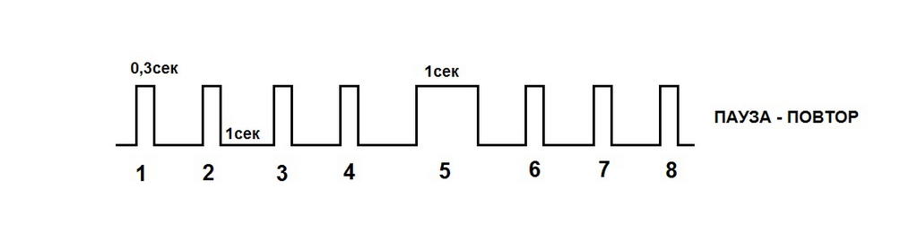

Описание самодиагностики :
Самодиагностика блока состоит из 8 бит. Каждый отвечает за свое напряжение.
Короткий импульс - напряжение в норме. Длинный - нет.
Если все ок - светодиод просто горит.
1 - 3.3в меньше нормы
2 - 3.3в больше нормы
3 - 5в меньше нормы
4 - 5в больше нормы
5 - 12в меньше нормы
6 - 12в больше нормы
7 - 5вSB меньше нормы
8 - 5вSB больше нормы
На рисунке пример 12в меньше нормы

Думаю элементы необходимо расположить с одной стороны, уменьшить габариты в ширину хотябы до 45-50 мм, в длинну до 200 мм, тогда конструкцию можно без проблем установить в корпус для PcCar, и по возможности использовать элементы меньшие по высоте.
Навесные чип резисторы и транзисторы, можно в принципе оставить с другой стороны (высотой до 4 мм).
Насчет расположить с одной стороны - возможность есть, НО теряется повторяемость в домашних условиях. Т.к. обратная сторона используется как общая шина. Если эта конструкция хорошо зарекомендует себя, то уж будем разговаривать с админами о мелкой серии. Буду заказывать трехслойные платы.
размер 165х65 потому что у меня мамка 170х170 , а вообще хочу мамку 120х120. 200х45 не интересно - да и сломать можно. Я думаю в серийном образце можно попробовать сделать 140х45, т.к. пустого места на плате еще много.

По теплу вроде все ок - хотя на полную еще не грузил. Плюсовая шина у меня как теплоотвод.
Да! прошивку конечно скоро выложу.
Весь проект сделан собственноручно в пикаде (вместе с тещей - она главный инженер на работе) Файлы скоро выложу. Надо чуть скорректировать после предварительных испытаний!
Технология изготовления дома платы с зазорами 0.05 - у меня почти идеально отработана. Для этого надо Нетак много. Скоро всё отпишу!
