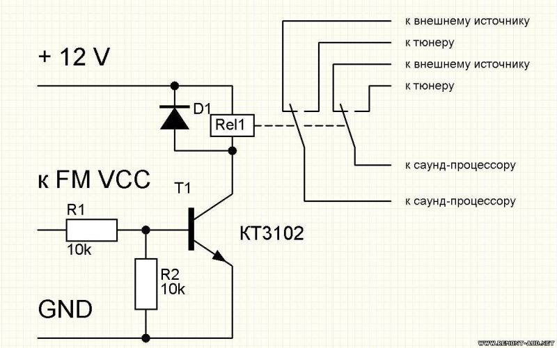

транзистор чтобы у тебя схема подачи питания на тюнер не погорела от нагрузки реле, и реле тогда можно на 12В.
эмитер в землю, базу через резистор ом 500 на тюнер, коллектор на реле, второй конец реле на +12В. транзистор npn

мне подсказывают такую схему
(vS) подсказывает чуть проще
интересен ответ - зачем усложнять?

Сообщение от Sekt® Посмотреть сообщение
на пару процентов стабильнее

разница есть большая кт3102 или кт315?

в твоем случае нет разницы
