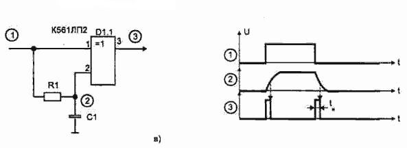

Я сделалбы так:

Сообщение от Urvin Посмотреть сообщение
В мозгу крутится дурная схема на NE555 с транзистором. Но она явно избыточная. Сейчас похожу по кругу, можт что дельное придумаю..
Доработай ( осталось пара транз.)

Кондер влияет на ширину импульса. Надо подбирать.

Большое спасибо всем откликнувшимся, идея про конденсатор оказалась верна: две релюшки давали просто слишком короткий импульс, все вылечилось установкой одного маленького конденсатора)
