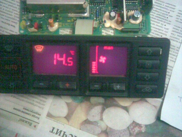

господа возникла идея : на базе индикатора от климатконтроля (PCF2111F) сконструировать вольтметр.
какие трудности могут возникнуть?
может направите по нужному адресу

а зачем?

чтоб индикатор соответствовал дизайну.
а на кнопки я тоже виды имею.вариант с полной панелью для ауди со стрелочным вольтметром тоже не катит.на то место тоже имею виды

А не проще вольты смотреть штатными методами климата?
Напомню, если забыл -
"1. Нажимаем одновременно кнопки "вверх" и "рециркуляция"
2. Выбираем необходимый канал кнопками увеличения-уменьшения температуры
остальное - тут
Или отдельную приблуду в стиле климы изваять желание есть?

а нафига вольтметр? аккум умирает?
а климат как же?

господа у меня в авто климы нет.я писал что мысли по кнопкам имею.ну а индикатор как бонус. думал для вольтметра использовать

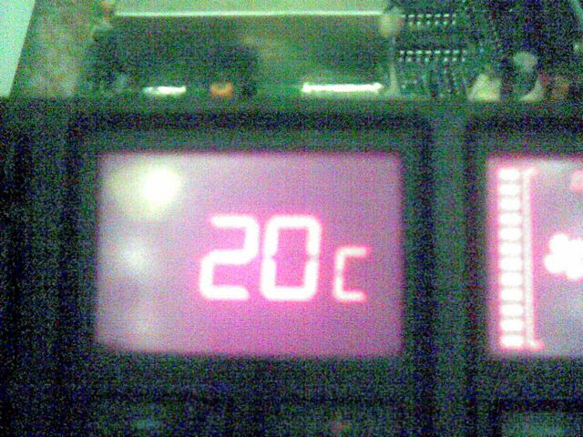

юра 80 спасибо 20пункт меня порадовал конечно.как вот только все лишнее повыкидывать.

Нужен микроконтроллер, он одной лапой сащается на резистивный делитель 10k-20k, другими надо подключаться к индикатору. Как именно - не скажу.
Скорее всего, все, кроме индикатора можно выкинуть.

господа думаю лишнее убрать будет сложней нежели изобрести новое.
вопрос как к вольтметру на микросхеме C520D http://www.radioland.fatal.ru/Schems/Meter/16.htm
подключить контролер лсд на pcf2111t?
может кто предложит свой вариант? на процесорах не рассматривал т.к. нет навыков общения с програматорами
