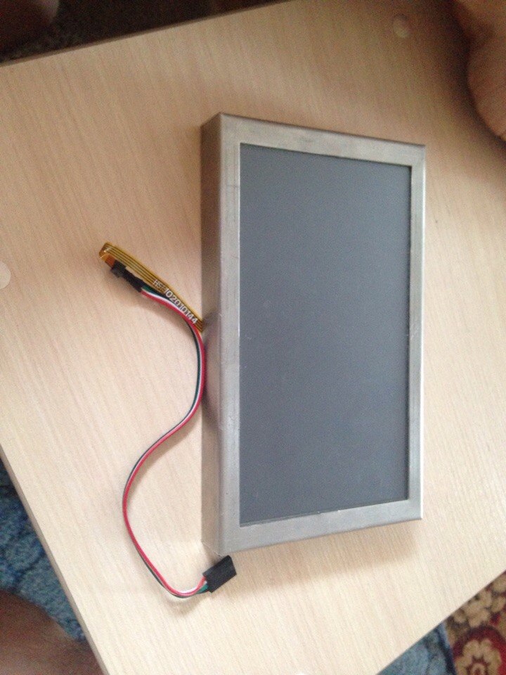

Монитор и сенсор
https://ru.aliexpress.com/item/7-inc...608.0.0.uzyMub

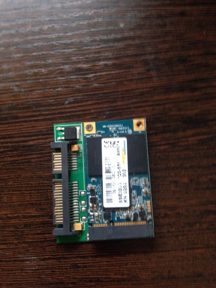

Intel Atom D425/2Gb DDR3/30Gb SSD/WiFi/800x480 LED TouchScreen

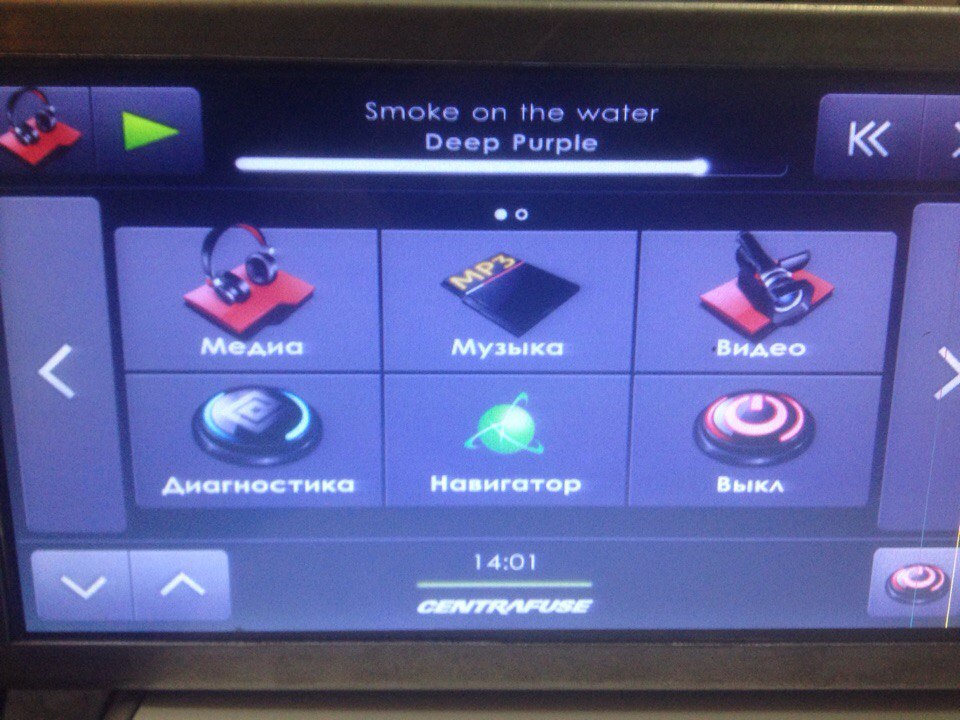

Windows 7 32-bit., Centrafuse 3.5, Диагностика Project1 и CarTester, Навигация - 7weys, Ну и на время ожидания чтоб убить время Heroes III

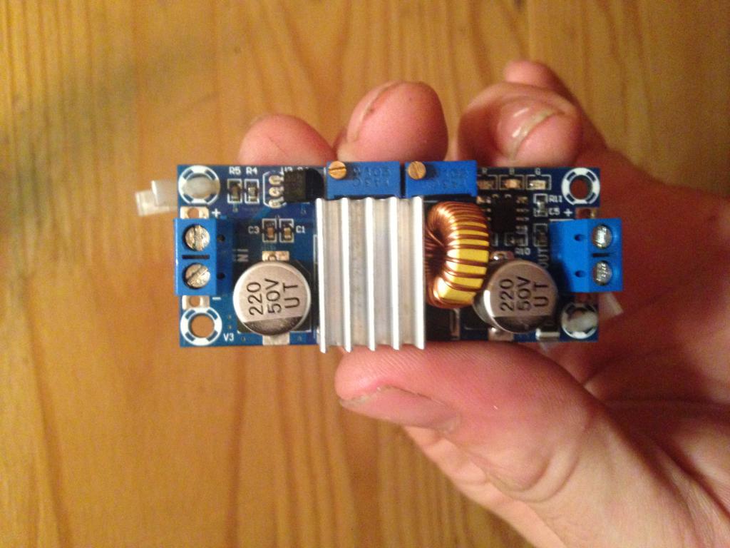

у тебя этот блок питания напрямую от сети авто запитан?

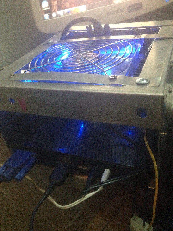

где и как делали корпус?
В монитор на вга взяли сигнал? Лучше на hdmi подать в контроллер матрицы.

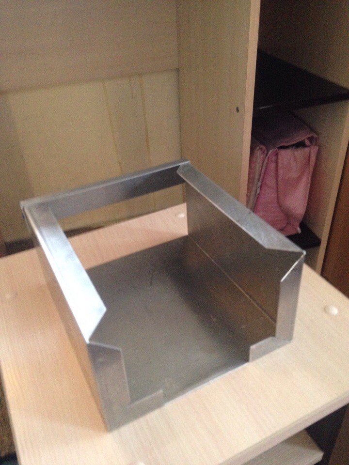

Корпус заказал металлистам, вырезали и загнули из алюминия по моему шаблону! Скрепил все как надо клепальником!
Пока сигнал идёт через ВГА пока жду кабель с алиэкспресса DVI-HDMI

Блок питания подключил через понижайку. Выставил напряжение 11.5в и силу тока 4а. Моему компу это достаточно для работы. При падении напряжения до 10 вольт комп работает стабильно!
