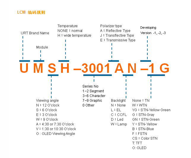

Да, вот еще что. U.R.T. (united radiant technologies) UMSH-8XXXMD series обзывают не дисплеи, а модули подсветки. А буква "Т" после MD обозначает наличие еще и тачскрина
Т.е. UMSH-8305MD-T U.R.T - это название корпуса с подсветкой, в который вставлена голая матрица и сверху приложен тачскрин. Кажется так... Но может и ошибаюсь. Вот даже что нашел:
Смотрите название на шлейфе самой матрицы.
А еще лучше - я уже сказал, фото шлейфа матрицы и шлейфа тача.

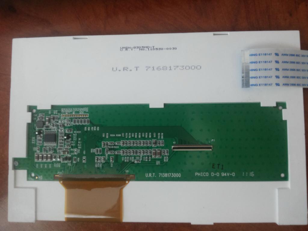

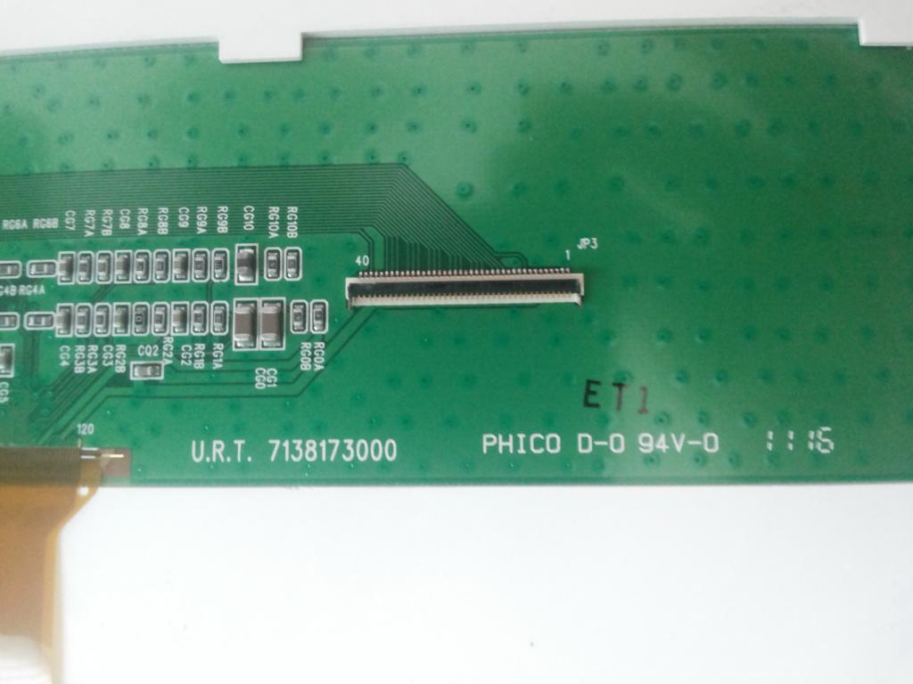

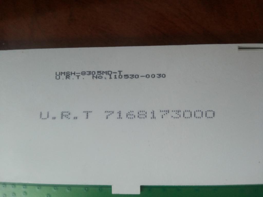

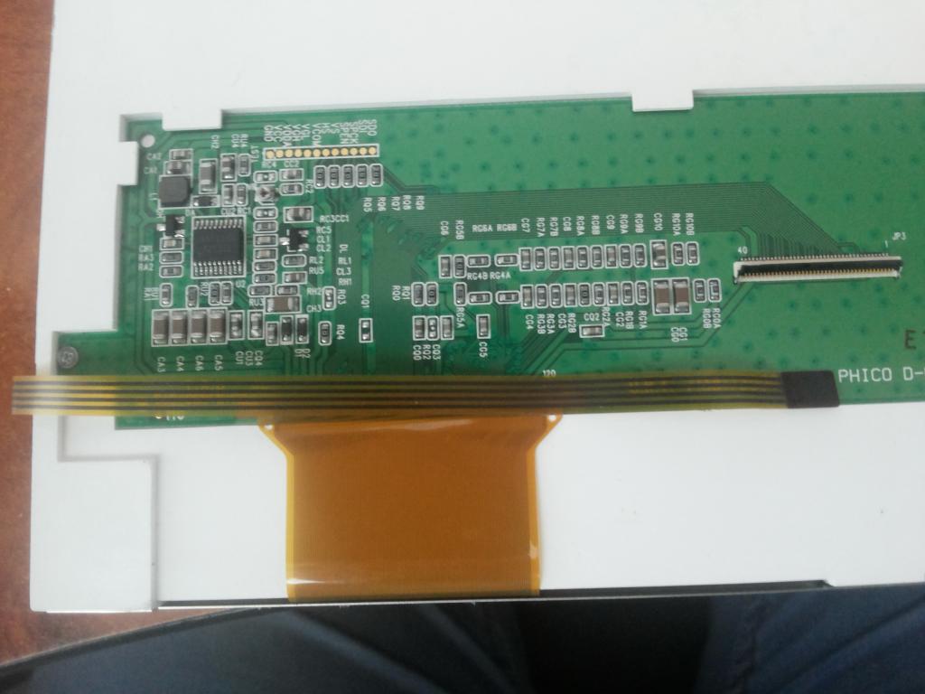

Известно, что данная панелька используется в терминалах система параллельного вождения от http://www.outbackguidance.com
Разрешение 800х480, дополнительно имеет резистивний 4-контактный сенсор. Размеры 165х105. Видимая область 155х94

Понятно. Судя по 3-му фото, надо искать контроллер под AT070TN83. Очень похоже, но я уверен где то на 75-80%. Не очень удачная матрица для данной затеи - "народный" контроллер под нее не программируется (по крайней мере у китайцев), а контроллер именно под нее не делают с цифровыми входами. Максимум - VGA. Типа такого. Да и стоит он не меньше народного. Ориентировочная цена в Китае от 75 юаней (а например "народный" - от 55) Я не отговариваю - пожалуйста, но "неудобная" это матрица. Ищите на Ebay или АЭ. Если там нет, то только на Таобао. Контроллер для тачскрина - подойдет самый заурядный 4-проводный. Правда, я не знаю, сколько он стоит отдельно на международных торговых площадках. У нас за него ломят под полтора рубля. Вот здесь на него дали ссылку. Из Китая он обойдется где то под 500 руб минимум.
ЗЫ. Я БЫ лично не стал затеваться.
