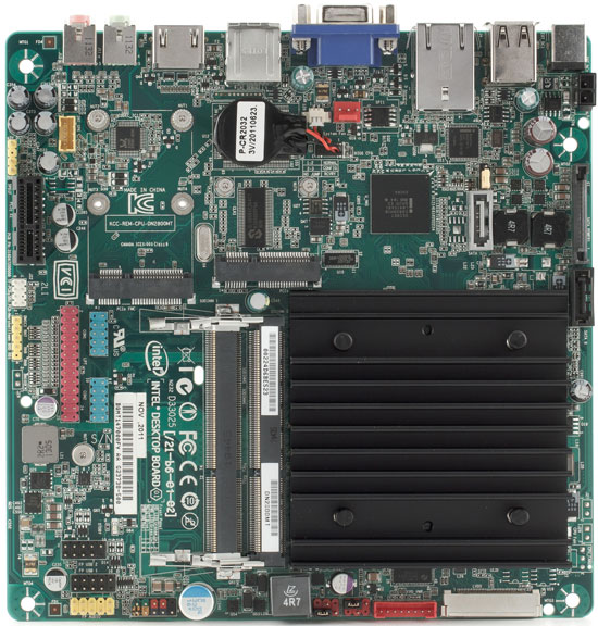

Доброго времени суток, Господа!
Имеется плата DN2800MT, пытаюсь подключить к ней TFT LCD HSD070IDW1-D00.
Хочу данный дисплей подключить к плате через LVDS.
У китайцев нашёл чудесный конвертер LVDS to TTL.
Описание конвертера:
http://www.ebay.com/itm/HCR-TCON-V2-...ht_5703wt_1164
Написано что поддержка HSD070IDW1-D00 присутствует.
Вопрос в том подключиться ли LVDS платы материнки к LVDS конвертера?
Плата:
Судя по распиновке LVDS на материнской плате:
Table 30. 40-Pin LVDS Connector
Pin Signal Name Pin Signal Name
1 ODD_Lane3_P 21 N/C
2 ODD_Lane3_N 22 EDID_3.3 V
3 ODD_Lane2_P 23 LCD_GND
4 ODD_Lane2_N 24 LCD_GND
5 ODD_Lane1_P 25 LCD_GND
6 ODD_Lane1_N 26 ODD_CLK_P
7 ODD_Lane0_P 27 ODD_CLK_N
8 ODD_Lane0_N 28 BKLT_GND
9 EVEN_Lane3_P 29 BKLT_GND
10 EVEN_Lane3_N 30 BKLT_GND
11 EVEN_Lane2_P 31 EDID_CLK
12 EVEN_Lane2_N 32 BKLT_ENABLE
13 EVEN_Lane1_P 33 BKLT_PWM_DIM
14 EVEN_Lane1_N 34 EVEN_CLK_P
15 EVEN_Lane0_P 35 EVEN_CLK_N
16 EVEN_Lane0_N 36 BKLT_PWR
17 EDID_GND 37 BKLT_PWR
18 LCD_VCC 38 BKLT_PWR
19 LCD_VCC 39 N/C
20 LCD_VCC 40 EDID_DATA
и на плате конвертера:
LVDS Input Definition:
Pin Definition Description
1 VCC Power
2 VCC Power
3 VCCPower
4 GND Power ground
5 GND Power ground
6 GND Power ground
7 RxIN0- Output channel 0-
8 RxIN0+Output channel 0+
9 RxIN1-Output channel 1-
10 RxIN1+Output channel 1+
11 RxIN2-Output channel 2-
12 RxIN2+Output channel 2+
13 GND Power ground
14 GND Power ground
15 CKIN-Output Clock-
16 CKIN+ Output Clock+
17 GND Power ground
18 On/Off Backlight switch,valid in high level
19 +5V Power
20 +5V Power
Такое ощущение что на конвертере не LVDS интерфейс а что то свое.
Подскажите ГУРУ, удастся ли конвертер подключить к моей плате?

Вот нашёл на форуме:
RxO0- с матрицы <-> на ODD_Lane0_N материнки,
RxO0+ с матрицы <-> на ODD_Lane0_P материнки,
и так далее, до
RxO3- с матрицы <-> на ODD_Lane3_N материнки,
RxO3+ с матрицы <-> на ODD_Lane3_P материнки.
Тактировку для этого канала - аналогично:
RxOC- <-> ODD_CLK_N,
RxOC+ <-> ODD_CLK_P ...
Точно так-же и для другого канала:
RxE0- <-> EVEN_Lane0_N
RxE0+ <-> EVEN_Lane0_P
RxE3- <-> EVEN_Lane3_N
RxE3+ <-> EVEN_Lane3_P
и
RxEC- <-> EVEN_CLK_N
RxEC+ <-> EVEN_CLK_P
И всё... Ну, и про питание не забыть тоже...
Если распаять грамотный шлейф с мамки 40 pin на контроллер 20 pin, будет работать?
