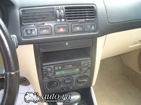

Инормация для обладателей сабжевых авто и других гольфов4, не разбиравших центральную панель.
Вот эта штука (та в которой стоят подстаканники, мафон, климат)
Вынимается, только после разборки всей панели. Нужно снять бардачек, нижние пластмасски под рулем. Затем снять заднюю часть тунеля (или как он там...) где ручник и задняя пепельница, после - переднюю, и только потом можно снимать эту рамку. Весь гемор из-за того что эта рамка удерживается передней частью тунеля снизу, соответственно такая длинная цепочка.
Так что если кто соберется ставить не индашевый монитор, имейте в виду.
