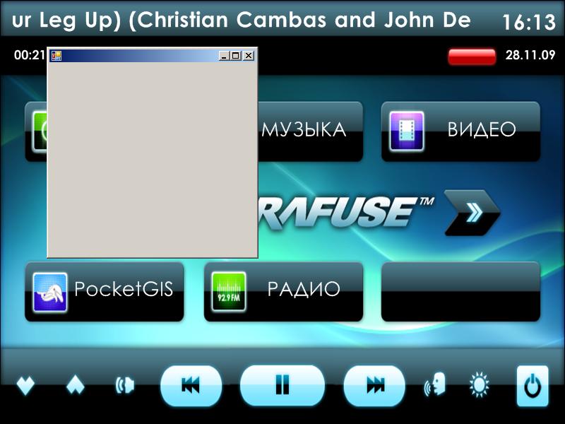

По умолчанию Что за... окно всплывает с CF2?
Что за... окно всплывает с CF2? Всплывает само по себе.
И само пропадает потом...
Как это убрать?

Какая-то прога пробивается на фоне...

Так если закрываю CF оно пропадает. Если сворачиваю - остается. Но в любом случае где-то через минуту само пропадает. В запушенных процессах активности не возникает, активность возникает на centrafuse.exe, если понажимать свернуть - восстановить.

Судя по иконке, окно дотнетовское.
Возможно от какого нибудь плагина в центрифуге.
надо на него натравить Microsoft Spy++ и посмотреть какому процессу оно принадлежит.

Ок, спасиб, так и предпологал. Снес CF, сейчас заново попробую.

Можно было плагины поочередно поудалять...

Сейчас все вроде ОК, без плагинов.

У меня был похожая проблема, когда поставил плагин для скайпа... При попытке позвонить центрифуга сворачивалась и появлялось окно скайпа... После этого центрифугу было не вернуть... Стал искать траблу и вспомнил, что была еще дополнительно установлена прога для скайпового телефона. Вот она-то и долбала...

Вяснил, после установки плагина для программы навигации PocketGIS, с ним это окно появляется минут через 10 затем исчезает через 5 мин, затем опять появляется. Удалил плагин - нормально. Переустановил CF2, нетфреймворки, плагин - опять появляется. Сейчас винду буду переустанавливать. Окно это достает.

Так может не винда виновата, а плагин ?
