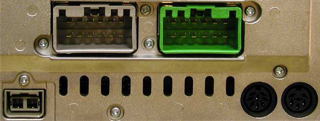

Давай фото панели! И еще задка магнитолы......
Парктроник ИМХО реально оставить.
Держи
