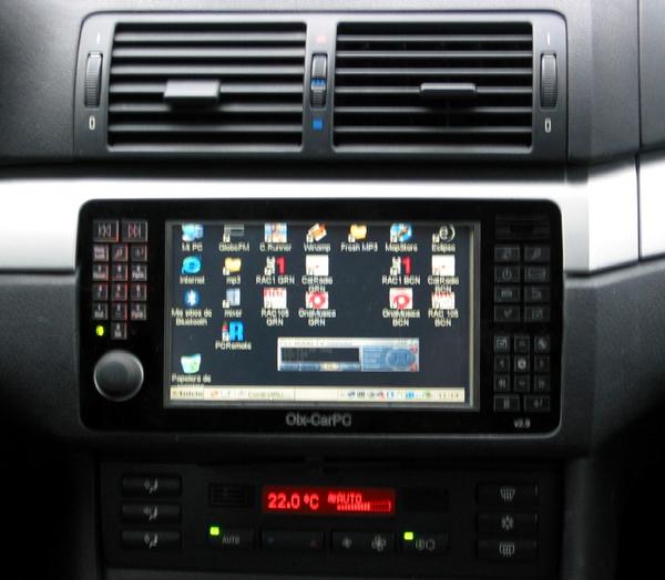

если не секрет на чем пишеш,
и если можно то в крации структуру, по блочно, что собираешся делать,
а что нет точскрина, это даже еще и проще,
ведь если есть кнопки управления это всегда лудще нежели пальцем тыкать на скорости,
вот как вариант
