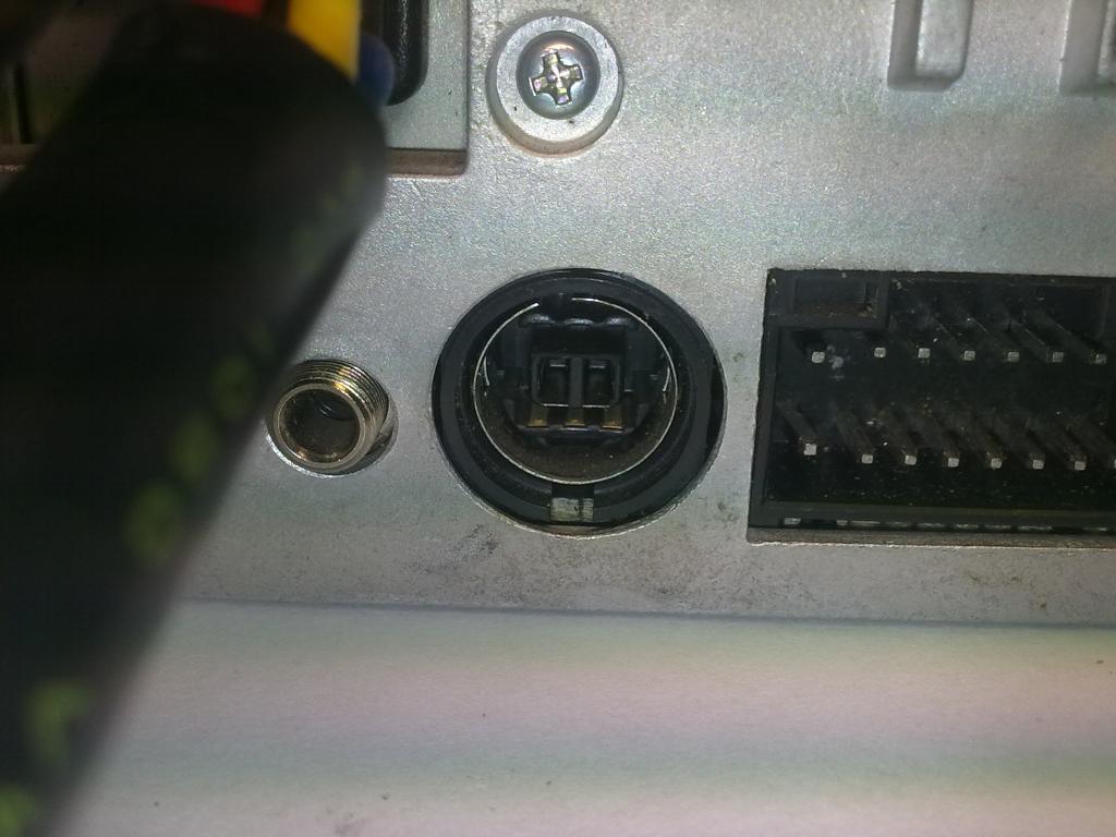

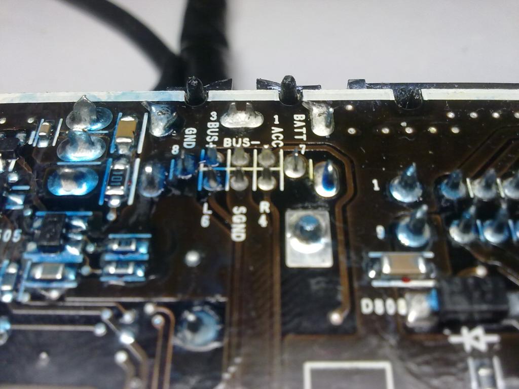

купил БУ... aux есть, но нужен спец. шнурок для ченьжера... искать сложно и стоит дорого... разобрал на плате все просто, даже подписано все фотки приложил ниже...
L и R соответственно левый и правый каналы SGND - sound GND
остается припаять три провода и в меню активировать AUX in ...
жаль, но у меня один канал aux оказался битый, завел как mono, ибо выхода нет ((
ID:	17965   Нажмите на изображение для увеличения

кстати, не удобно еще то, что для того, что бы добрать до распайки этого разъема необходимо полностью разобрать всю магнитолу, сняв блок cd-rom и нижнюю плату... удачи, может кому пригодиться!

Проследи куда идут L и R. С вероятностью 99% на микру типа njm4580(ne5532) и им подобные. Тоже с большой вероятностью меняешь её и все будет ок.

awtoap, спасибо за наводку, но нет, ne5532 если не ошибаюсь, это ОУ низкошумный, тут же сигнал через кондер заводится на 44pin qfp микрушу ROHM BD3427r вроде. даташит неа него не нашел. даже ROHM дает даташиты только на BD3426r. но они сильно походу отличаются...
