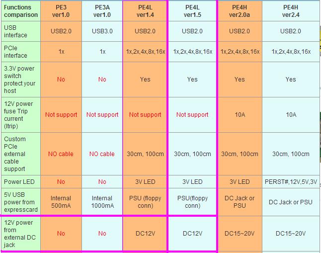

Братья китайцы уже все сделали )
http://www.hwtools.net/Adapter/PE4L.html
вопрос думаю закрыт)

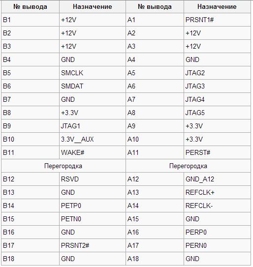

Не совсем а давай посмтрим на выводы pci-e теперь mini pci-e
Mini PCI-E
Mini PCI Express — формат шины PCI Express для портативных устройств.
Для этого стандарта разъёма выпускается масса периферийных устройств:
WiFi карты
WiMax карты
GSM модемы
GPS приёмники
SSD накопители — Использует нестандартную распиновку разъёма Mini PCI-E (SSD Mini PCI Express)
PCIe ×1
USB 2.0
SMBus
Выводы для индикаторных светодиодов
Выводы подключения СИМ карт (для GSM WCDMA)[источник не указан 82 дня]
Имеет зарезервированные контакты (для будущих устройств)
Питание 1.5 В и 3.3 В
Информация взята с wikipedia
Так что получается просто pci-e нужно кроме 3.3В ещё и 12В а в mini pci-e в наличии только 3.3 и 1.5 т.е. надо ещё получить СТАБИЛЬНЫЕ 12В а это сделать довольно геморно ! Именно поэтому на плате переходника есть разъём для внешнего блока питания а в таблице есть соответствующая строчка !

про +12 я знаю по сути это единственное их отличие
12 вольт можно взять с блока питания для писикара
хотя стабильные ли будут они...
Gexan вне форума   Ответить с цитированием
