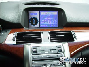

Однако, в этом автомобиле есть встроенный монитор,
а также ряд функциональных кнопок и джойстик

- Встроенный монитор 8" с разрешением 480х234

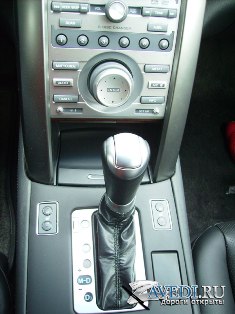

- Некоторое количество функциональных клавиш на "бороде"
- "Крутилка" (a'la джойстик) для ввода информации
- Кнопки управления звуком на руле
