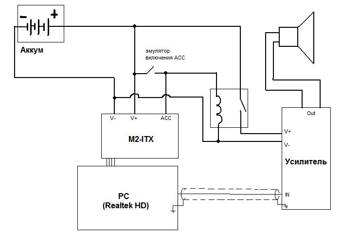

Приветствую всех!
Очень нужен совет бывалых электронщиков... Но по порядку. Карпутер собираю в самодельный корпус, который будет ставиться в 2-дин отсек в торпеде. Корпус состоит из двух частей: нижняя - мать с процом, верхняя - сидюк, винт, БП, усилитель и все остальные компоненты. Усилитель хотел использовать внутренний, т.к. большой мощи не требуется, и места лишнего нет. Планировал спаять сам по схеме от какой-нибудь магнитолы, ватт на 40 на канал - за глаза. Для проверки были куплены вот такие наборы: http://www.masterkit.ru/main/set.php?code_id=38533 2 штуки. Схема вот такая:
Подключал вчера к автомобильному аккумулятору дома. Схема подключения в первом вложении. Усилитель включается вместе с АСС (через реле), а выход remote от БП должен был в будущем управлять глушением усилка (режим mute, которого на приобретенном образце нет). Так вот, все замечательно разаботало, но... Идут помехи, причем очень заметные. Когда меняется картинка на мониторе, когда мышкой шевелишь, когда диск читается... Все это слышно в колонках независимо от уровня громкости. Уровень громкости, кстати, я собирался регулировать программно в компе, соответственно нужен максимально "чистый" выход. Читал, что экран провода должен быть припаян только с одной стороны (обычно у источника). Отпаял экран - помехи от компа не изменились, а шума заметно добавилось. Отпаял с обеих сторон - ничего не изменилось. Меньше всего помех и наводок получалось, когда экран припаян с обеих сторон.
Стал ломать голову, откуда эта хрень лезет. Думал, может наводки на выходы звучки (она у меня галимая, встроенная). Я уже стал задумываться над тем, чтобы искать/спаять регулятор громкости для системы 5.1, чтобы звук от компа всегда шел на максимальном уровне, чтобы его помехи меньше губили, а через регулятор заходил в усилок. Потом подключил к карпутеру домашний центр, включенный в розетку - помех нет (хотя сигнальный кабель гораздо большей длины и такого же качества). Есть шумы небольшие, но как сидюк диски читает - почти не слышно (громкость на центре делалась на максимум, а уровень регулировался программно в карпутере). Стал экспериментировать со своим усилком: отключал массу на сигнальном проводе с одной, другой стороны, пробовал поворачивать его в разных плоскостях - толку ноль. Пока вертел, усилок задымился. Отрубил. Оказалось выгорел резистор R6 Отложил этот усилок, стал экспериментировать с другим. Вытащил джек из звучки (помехи пропали!!!), приложил его массой к корпусу карпутера - пошли помехи (от сидюка). Пока думал, второй усилок задымил. Та же фигня - выгорел резистор R6!
Дальше экспериментировать с такими последствиями не хочется... Итог такой. Были обнаружены 2 вида помех (или наводок - не знаю точно): шум (гасился экраном на сигнальном проводе) и звук "байтовых потоков" от сидюка, винта, мышки. Если сигнальный провод не подключать к усилку - помех не слышно (значит это не по питанию??). Подключаем сигнальный провод без земли вообще - слышны помехи (будем говорить только о помехах от байтов). Подключаю землю - разницы особой нет. Оставляю только землю - помехи остаются. Подключаю карпутер к центру - помех нет.
Объясните пожалуйста, куда копать, что делать? Всю голову сломал...

Попутно задам вопрос: можно ли и насколько правильно соединять землю с ВЫХОДА блока питания компа с общей землей? Китайский тестер показывает между ними нулевую разность потенциалов.
Я уже стал задумываться над тем, чтобы собирать другой диэлектрический корпус (из оргстекла), чтобы питание компа не было завязано на общей массе. Моник тогда тоже придется питать от БП компа. А как быть с сигналами, которые приходят от бортсети автомобиля? Например, мне нужно, чтобы камера включалась от сигнала заднего хода. При этом, земля камеры должна быть подключена к земле монитора, а земля моника в свою очередь - к земле компа. Питание камеры тоже соответственно брать от компа. Но сигнал заднего хода (вернее его потенциал) завязан на массе автомобиля. Как быть? Использовать реле?

Сообщение от kazanova Посмотреть сообщение
Истинно так!
Корпус корпус компьютера по любому будет соединен с общим от блока питания, а вот сам корпус компьютера уже надо изолировать от корпуса авто.
К сожалению мой корпус и место, куда он будет встраиваться, так устроены, что не получиться изолировать его от корпуса авто
При первом включении у меня то-же все пело и выло из-за помех от компьютера. Поставил фильтры: по выходу источника питания (ферритовое кольцо, через которое пропущены провода питания компьютера в виде обмотки, по моему, получилось около 5 витков), по входу - отдельный на блок питания компа, отдельно для усилителя, земли потаскал по всем частям платы, корпуса и т.д. Помехи снизились до уровня когда при работающем двигателе их не было слышно. Полтора месяца катался в таком режиме. После чего сделал реконструкцию компа при этом земля блока питания и усилителя стали соединяться только в точке ввода питания. При первом включении думал, что усилитель не включился - помех не стало совсем. Хотя до реконструкции думал о развязке изоляторами сигнальных цепей, не видя других путей устранения помех.
Так что убирание помех это длительный, трудоемкий процесс, но в конце концов все решаемо.
