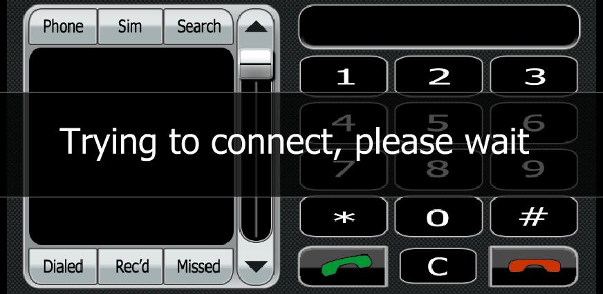

Подключил свой телефон Ubiquam через дата-кабель. Номера набирает, разговаривать можно, но закончить звонок нажатием красной кнопки на экране не дает. Разговор продолжается. Отключить можно на телефоне. И еще примерно через минуту простоя отрубается и помогает только перезагрузка телефона.
Как решить?
Файл settings.ini:
#### Com port number of your serial link via bluetooth / cable to your mobile ####
&fontcolour=909090&
&buttoncolour=48FC07&
ComPort=3
ComSpeed=115200
Debug=True
#### Autoclose, closes freefone if roadrunner isnt running ####
autoclose=false
#### Answer and Hangup AT Commands, use *** to show where the dialed number should be.. ie ATD150; is ATD***; ####
Answer=ATA
Hangup=AT+CHUP
Dial=AT+CDV************;
#### phonemode = 1-BREAK 2-DTR(default) 3-RTS ####
Phonemode=3
#### usephonebook = true or false , this enables you to load a phonebook.txt ####
usephonebook=false

Вот это находка! Все просто шоколадно - и соединение с телом софтина поднимает на раз-два, и интерфейс сам примерно такой планировал нарисовать. Одно но - звонить через нее не получилось что-то...
Полезем копать инфу по настройкам.
О, получилось:
в умолчальных
Answer=ATA
Hangup=AT+CHUP
заменено выделенное жирным
Answer=ATA
Hangup=AT+CHUP
Dial=ATD***;
Причем при 12 звездочках после ATD софтина набирала номер, и тут же вешала трубку... Охренеть...
Выкурить бы еще теперь, как вкрячить туда записную книжку (без вариантов, похоже - аглицкую), и понять что за телефоны она выводит на кнопари Dialed, Rec`d и Missed...

Хорошая софтинка наверное! Но, я так понял, с коммуникаторами (Asus P535 WinMobile 6.0) она работать не будет
Появляется навсегда "Trying connect..." - и все Может купить себе нормальный телефон
