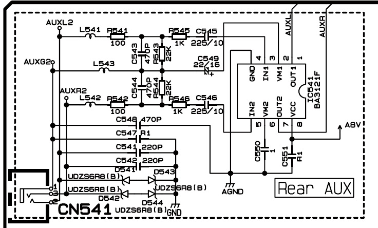

проверил...он по сути там один...вот схема...склоняюсь что дело в микросхеме ba3121f...нет осцилогрофа чтоб её проверить

значит на включенной магнитоле делай самое простое так... возьми иголочку и тыкай по входу aux... слушай что в динамиках... потом после ba3121f на 1 и 7 ногу потыкай и послушай... если сигнал громче (усиленный) значит микруху на помойку...

Питалово на 8 ноге не забудь проверить. Питанием проц командует и если питания нет, то в крайнем случае можно через механическую кнопку-тумблер запитать.
да точно)))) мозг уже спал...
