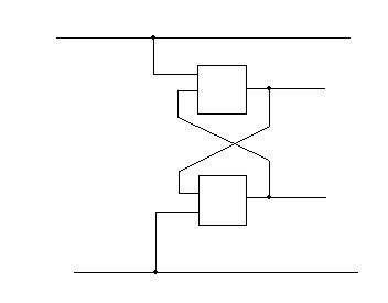

Меня в этом деле интересует немного другой вопрос........как сделать . чтобы кнопка без фиксации работала как кнопка с фиксацией?

2funk
БЫВШИЙ Зав.Хоз. Форума
Аватар для 2funk
Регистрация: 15.06.2005
Машина: Газ-21 2008\BMW\325Сi
Сообщений: 325
2funk will become famous soon enough
Электронная схема....только... как сделать не помню....
В своё время делали на логических гейтах...
Надеюсь ктонить добавит к этой теме...
Всё что смог вспомнить....
