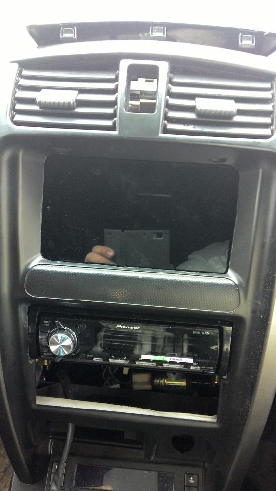

Пока шла закупка комплектухи для блока питания, подрезал центральную консоль, собрал держатель на базе штатного держателя дисплея и держателя планшета (фото чуть позже)
первая примерка:
Cтарый штатный блок управления магнитолой и климатом 2Din с дисплеем и CD-changer'ом был демонтирован и отдан в добрые руки. Был куплен новый блок управления, в размер 1Din (на фото внизу, в тоннеле), была подключена голова Pioneer MVH-X560BT - умеющая играть по BT потоковый звук и управлять плеером (вроде как для дальних поездок - самое оно) (если верить описанию магнитолы, то она должна управляться с планшета, но тут как всегда - то ли лыжи не смазаны, то ли снега не дали...). Звук через BT похуже, чем через AUX, но, по сравнению с тем, что было в стоке, намного лучше. Пока, в зависимости от настроения, - или так или эдак музыка крутится.

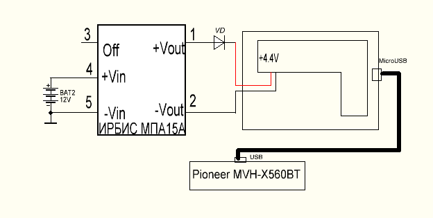

Планшет запитан с помощью Ирбис МПА 15А, в микро USB воткнута магнитола (она планшет как MTP устройство определяет и играет музыку с него) - автоматизация включения присутствует, осталось с настройками таскера разобраться, чтоб отключение работало.
Для питания USB хаба (D-Link H7) и возможной переферии будет использована NSD15-12S5.

Посему схема питания пока выглядит так:
проблема которая присутствует - когда начинает грузиться планшет - магнитола определяет его наличие и начинает его сканировать на наличие музыки, - приходится переключать обратно на радио, потерпим до внедрения полного блока питания.
Пробовал Ирбис МПА15А подключать напрямую без диода - магнитола не определяет файловую систему, вернул диод на место - все отлично, зачитывается файловая система, играет музыка
