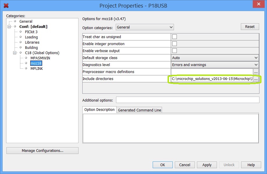

3. Добавить каталог C:\microchip_solutions_v2013-06-15\Microchip\Include в "Include Directories" (см mcc18-include.jpg).
