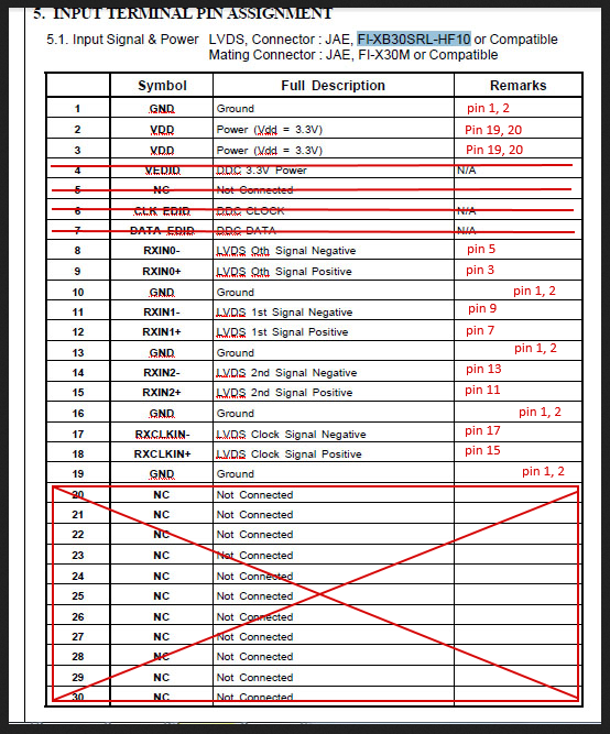

А какая сложность с коннектором FI-X30? Он что, сильно сложный или как? Что значит "проще к пятакам"? Не, я не уговариваю, я просто пытаюсь понять логику Ваших рассуждений, но увы, пока нет никакой логики. У Вас есть готовый коннектор, из которого можно выдернуть все лишнее, затем размотать весь шлейф от изоленты и убрать все лишние провода. У Вас сразу откинутся все ненужные разъемы. Это сложно? Ничего там сложного нет. Ваша задача - смотреть на распиновку матрицы и соединять необходимые контакты МАТРИЦЫ с одноименными (или соответствующими) контактами разъема платы. Вам надо сделать всего 10-12 проводков и все.
Вот я подписал, какие именно
Справа в колонке подписаны номера пинов на разъеме LVDS платы.
Остальные можете либо удалить, либо заглушить.
Только найдите, каким образом на плате выставляется 3,3В на пинах 19 и 20 (разъема LVDS на плате) и не забудьте это сделать (а то матрицу после воздействия 5В придется выкинуть).
И подумайте, какой инвертор Вы будете цеплять к разъему CN5 на мамке, чтобы оживить люминесцентную подсветку матрицы.

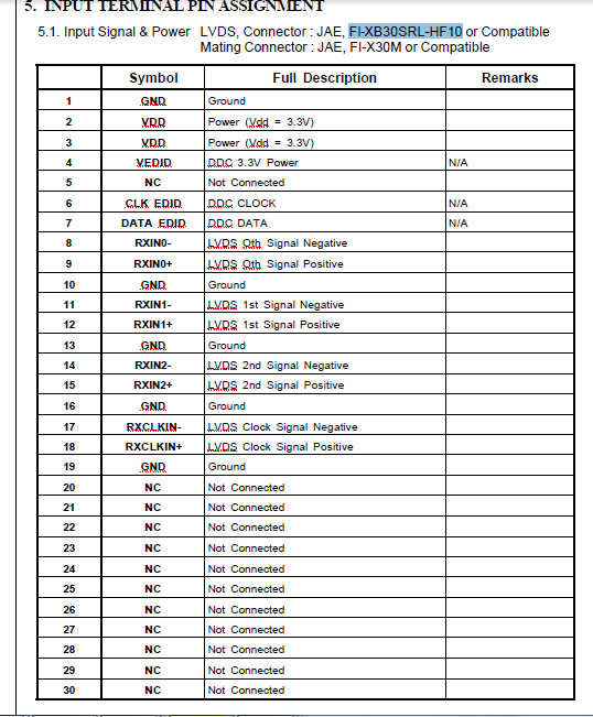

Упс... Действительно...
Это яндекс исправил, а я и прошляпил... Да и автор приложил скрин с даташита ХА.
sancta, тормозни! Панелук выдал, что это матрац 4:3, 1400*1050, 6-битный, двухканальный (!!!), 20-пиновый LVDS.
Ты готов EDID в биос загнать? Про geode я мало наслышан, но раз они только в embedded системы идут, вряд ли там есть большой простор чтобы играться с разрешениями. А это разрешение - не дай бог...
К тому же без точной распиновки лучше не начинать. А она там точно нестандартная - 8 пар (16 пинов) под LVDS на 20-пиновом разъеме - это не так просто.... Вот следы в инете остались...
