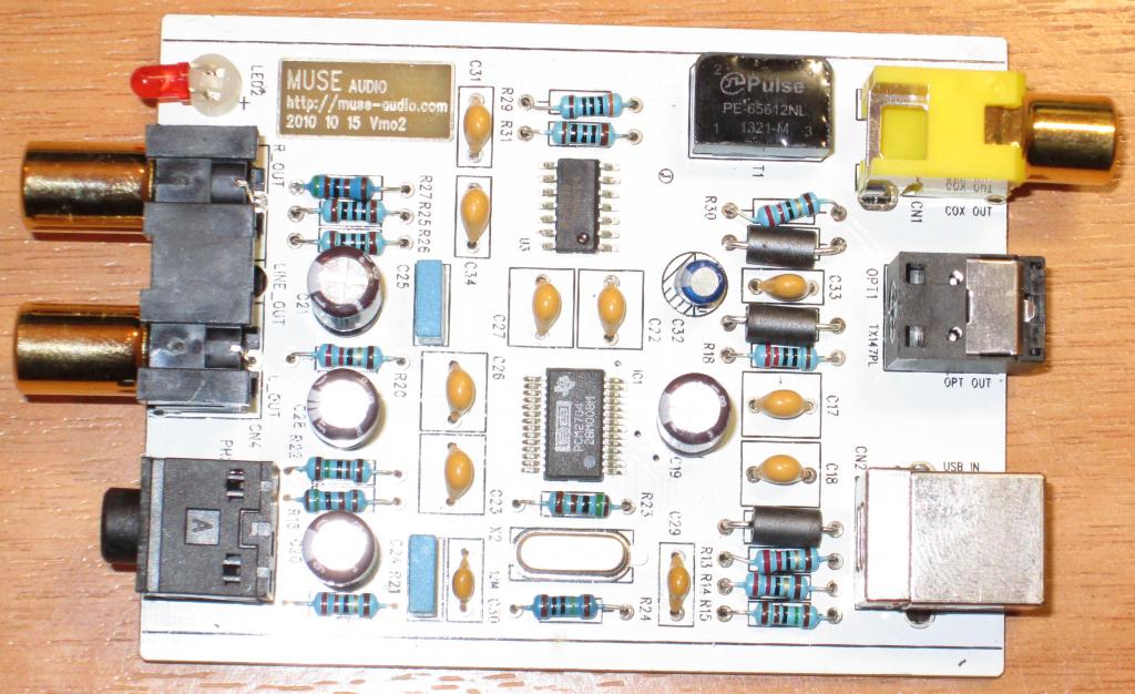

Заказал MUSE, вот такая фигня пришла

Нормальный тебе выслали DAC конвертер,он адаптивного типа ,построен на цапе с микросхемой серии PCM270x компании Burr-Brown (Texas Instruments) из США.Работает с частотами дискретизации не выше 48 кГц и разрядностью до 16 бит и обеспечивает качество проигрывания компакт диска.Этого более чем достаточно для систем даже высокого уровня.Мы производили тестирования об этом чуть позже.Единственный апгрейд который можно произвести - это замена входного интерфейса USB Type B на хвост со стандартным USB Typa A ,так как USB линия очень подвержена наводкам ,а это сильно влияет на конечный сигнал и уровень джиттера.Шнурки удлинители подходят в основном от принтеров,а они меньше метра не бывают,можно просто отрезать хвост с разъемом и впаяться в плату.Хотя можно использовать и переходник USB Type B-USB Typa A,но в продаже у нас такого не нашел.Вот так выглядит девайс в данный момент.

Niss@noff, возможно он нормальный, я не спорю, но изначально на фото было одно, хорошие кондюки, а прислали с другими, как-то обидно немного.
Вот уже предлагают возместить 10$, что бы закрыть диспут

И это все та же плата Muse на 2704, просто текстолит белый. Все конденсаторы на месте, к какому конкретно элементу вопросы-то? ))) Разве что на C17,18,22,23,26,27 немного сэкономили )

И это все та же плата Muse на 2704, просто текстолит белый. Все конденсаторы на месте, к какому конкретно элементу вопросы-то? ))) Разве что на C22,23,26,27 сэкономили )
Компоненты не смд, вот и переживает автор
