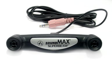

вот и неправда. у меня центрифуга 4.2.7 , bluesoleil 8.0.370, телефон филипс Х806, встроенный звук realtek, внешний звук creative audigy 2 platinum, микрофон andrea (недорогой стерео микрофон из комплекта какой-то материнской платы, разобран и используется один из двух микрофонов), bluetooth модуль версии 4 kreolz btd-12
микрофон подключен в микрофонный вход реалтека,выход реалтека подключен к аукс входу креатива. в дровах реалтека отключено усиление микрофона и его уровень установлен на 85 %, включео подавление эха и шума. также на выходе реатека в его дровах эквалайзером срезаны нижние и высокие частоты, оставил средние (для голоса). в креативе выставлен только уровень аукс входа. в центирифуге выбираем реалтек на вход и выход.
вот так я добился полного отсутствия эха. здесь еще говорят про задержку в 1 секунду из-за блюсолейла. ничего такого не слышал - разговаривать комфортно.
