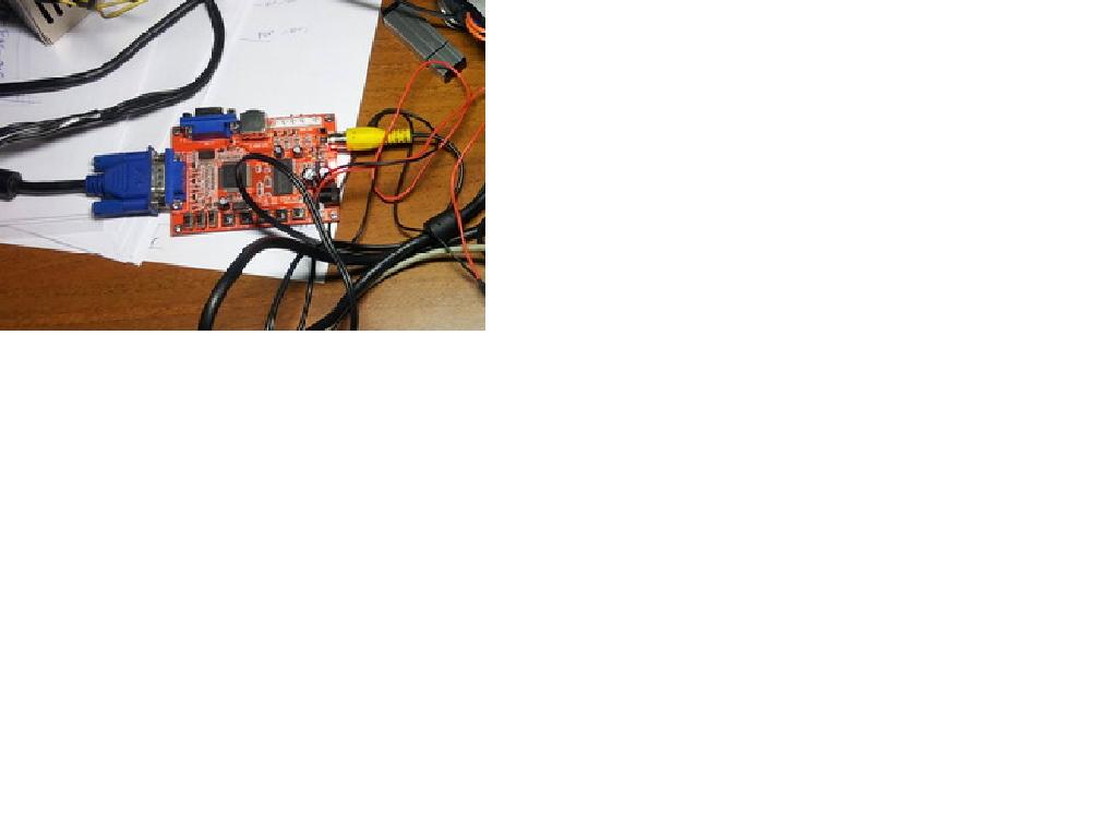

В качестве временной меры сначала был куплен вот такой девайс
http://gromaudio.com/store/usb_adapters/index.html
чтобы слушать музыку с флешки. Позже его планирую использовать как вход aux для штатной головы.
Очень нехотелось заморачиваться с powerstrip для подгонки частоты для штаного монитора и я начал смотреть в сторону транскодеров vga-rgbs.
Посмотрев на кармониторе, я понял что там ломят две цены (если не три) и полез те же девайсы искать на ебее и диалэкстриме. В итоге нашел такую платку, кроме того там на ней не только rgbs а еще куча интерфейсов.
http://www.ebay.com/itm/220947857861...ht_6964wt_1160
Платка приехала, тестируем используя какой-то древний LCD телек с размером пикселя в кулак))
Вроде ниче, для центрифуги пойдет. Процесс тестирования.
В качестве компа используется самый первый комп, который я поставил в предыдущую машину еще в 2008 году))
Ему только сделал новый корпус поменьше и заменил термопасту и он перестал виснуть. Кстати винт с бэдами, но еще поживет. Не факт что этот комп останется, хочется что-то мини-итх, но пока не хочу зря тратить деньги.
Планирую теперь добраться до штатного блока навигации и подключиться к видеосигналу.

Сообщение от KPOT113 Посмотреть сообщение
Можно поподробней про это устройство ???
На него есть ссылка на ебей в первом сообщении, декодер из VGA в композит, s-video,rgbs. Там в описании лота вроде написано что умеет.
Я пока попробовал, из VGA в композит перекодирует.
