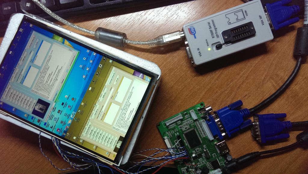

Выпросил у товарища YAM1966 несколько прошивок для 1280*800. Залил во внутря и о чудо, запоказывала! Но не как 1280*800 а как 800*1280. Короче, те-же грабли только в профиль. Фото прилагаю.
Есть ли у кого нибудь софт-конструктор для "Народного"? Естественно не за спасибо. Или дампо-писцы может присутствуют из Вас? Хочется запустить все это чудо. Много сил и времени вложено в это дело, а результат на месте.

С согласия YAM1966 выкладываю то что помогло включить сей девайс.

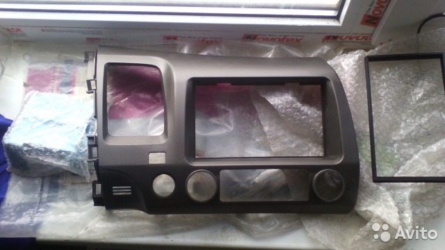

Вертикально не вариант. Выглядит все это так. И рамка у меня такая.
Поэтому и идет битва за это чудо. Кстати, сенсор совместим с платкой товарища YAM1966. Так что вообще сказка.
