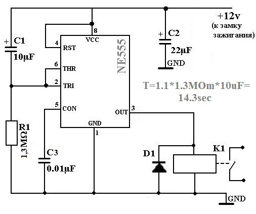

Сообщений: 2,660
Один из перечисленных выше вариантов. Время задается R1 и C1. Расчет времени задержки - Т по формуле. Если последовательно с R1 поставить подстроечный резистор (суммарное сопративление должно укладываться в формулу расчета), то можно отверткой подгонять нужное время.
Большое спасибо, буду переделывать
