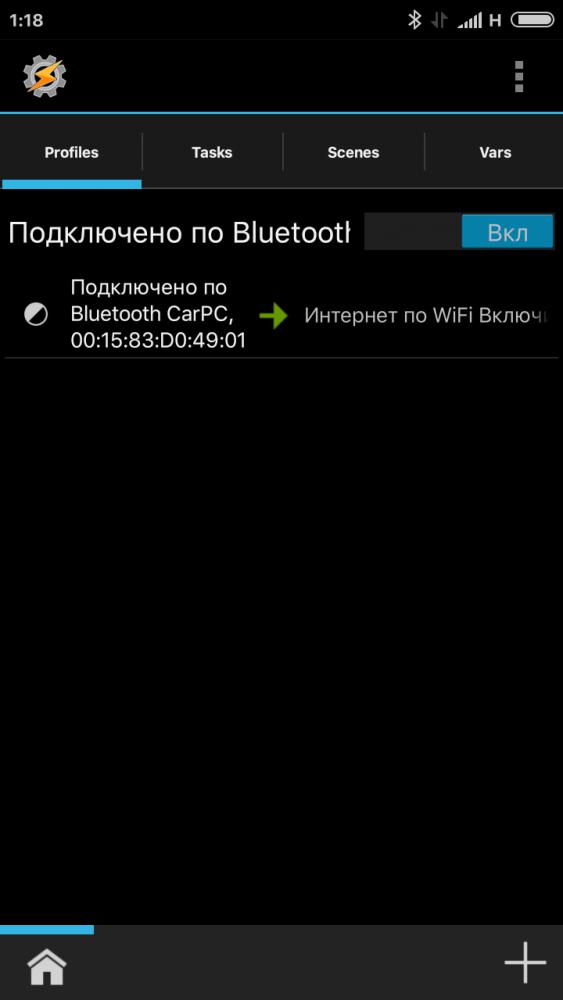

Вопрос повторялся - вот небольшая инструкция :
Настройка Tasker-а на раздачу интернета автоматически при подключении к Bluetooth :
"+" (на вкладке Profiles)=> Состояние => Сеть => Подключено по Bluetooth* => тап по иконке вверху (назад) => Новая задача(просто тап по галке) => "+" => Сеть => Интернет по WiFi(Установка Включить) => Всё( тап по иконке сверху, выход)
* На вкладке Подключено по Bluetooth выбрать Имя и Адрес Bluetooth устройства на ПК, через значёк поиска.

Результат (скрин из Tasker):

в первую очередь СПАСИБО за инфу развёрнутую.
проверил на стационарном ПК - работает, но однобоко: после отключения на ПК блютуза, на телефоне вырубается раздача по Wi-Fi, но не включается Wi-Fi для подключения к домашнему роутеру. видимо надо добавить какое то событие еще.
UPDATE: создал второй профиль по условию если НЕ подключено по блютуз - включить Wi-Fi. работает вроде.
Стас, если у тебя по иному этот момент настроен, подскажи как именно.
так же почему то на автомате не подключается к ПК по блютузу... только вручную сопряжения делать надо.

Проверить можешь, этот момент… чётко работает и описать его можно как условия "или'. просто висит 2 профиля в Tasker, но активный всегда только один (в зависимости от состояния подключения по "синему зубу").
Получается так: при активном подключении по блютуз (если точнее к конкретному устройству) активируется Wi-Fi роутер (вырубается приём по Wi-Fi, соответственно подключается моб. интернет), если же подключения к CarPc по блютуз отсутствует - вырубается Wi-Fi роутер (раздача моб. интернета) и включается прием по Wi-Fi. Скрины второго профиля в Tasker:
